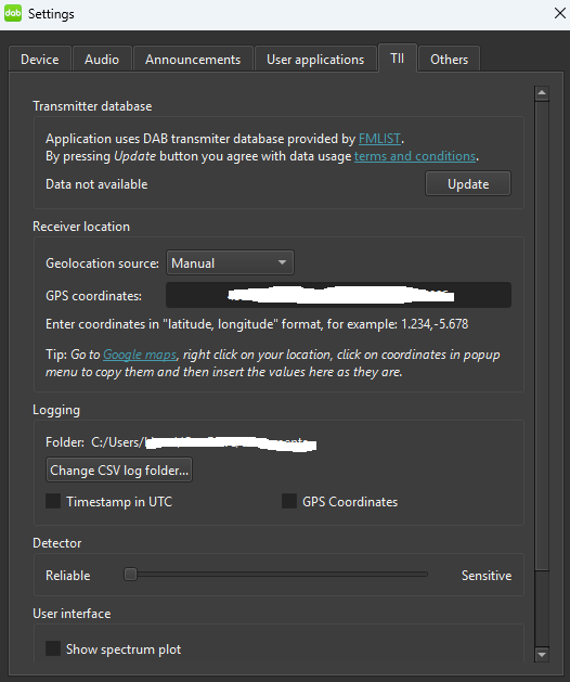

Messagepar HMT38 » 20 Avr 2026 10:20
Bonjour RVSJX64,
Attention aux faux TII, j'ai le même souci avec un autre logiciel QIRX suivant le réglage du gain qu'il faut savoir ajuster pour ne pas saturer l'étage d'entrée de la clé ou récepteur dab. Le réglage auto n'est pas toujours judicieux et il arrive aussi que d'autres signaux comme des émetteurs FM proches saturent l'étage d'entrée sans qu'on le sache. Sur mon RSPDX2, j'ai un filtre réjecteur de signaux FM qui dans certaines situations est indispensable...
Les clés USB larges bandes n'ont aucune sélectivité HF pour rappel.
Mais le plus important, ajuster la sensibilité de détection des TII dans Abraca Dab, aller dans l'onglet TII et ajuster tout en bas le curseur Detector entre "Reliable" et "Sensitive". En bon français "Fiable" ou "Sensible" ce qui veut tout dire... Cela permettra de supprimer les faux TII
Vu 363 fois
HMT38
Messages: 967
