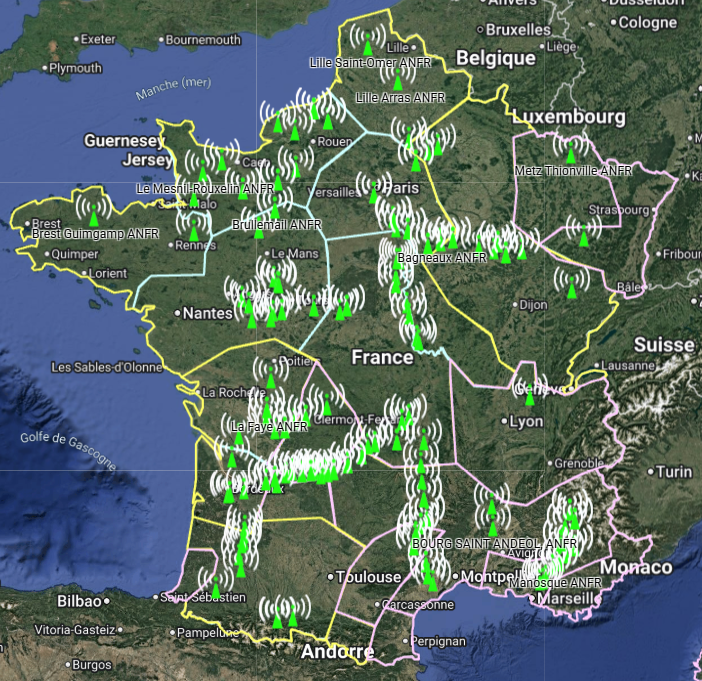

Messagepar Franck Morin » 24 Avr 2026 08:59
Bonjour, tu veux dire pour la phase 3 ou dans l'absolu ?
j'avais communiqué dans un autre post récemment les sites ANFR (cartoradio) pas encore officialisés par l'Arcom.
on reconnait bien les autoroutes restant pour la phase 3.
pour rappel les autoroutes qui avaient été annoncées par l'Arcom pour la phase 3.
    A84 (Caen – Rennes)
    A26 (Châlons-en-Champagne – Troyes)
    A20 (Vierzon– Limoges – Toulouse)
    A71 et A75 (Vierzon - Clermont-Ferrand – Lodève)
    A51 et N85 (Aix-en-Provence – Gap)
    A68 (Toulouse – Albi)
    A64 (Toulouse – Bayonne)
    N165 (Vannes – Lorient – Quimper – Brest)
