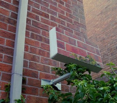

Tu met une antenne panneau contre la facade et tu la peint aux couleur de la facade... personne verra que c'est une antenne, surtout si tu accroches une fleur en plastique dessus. :mrgreen:

:houaah: Super comme antenne :!: . Une antenne caméléon vvv . Il y en a qui ont des idées :clap:

Messagepar miky01 » 14 Avr 2009 21:29
A vrai dire on est des gamins pour le camouflage d'antenne, quand tu vois ce que font les opérateurs GSM...
Elle est pas belle celle la ?
