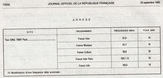

Mixture a écrit:Tour Eiffel (F.Musique est actuellement diffusée à 8 kW
8 kW ? C'est passé au JO ? Ou alors j'ai loupé quelque chose...
De mon côté la dernière puissance indiquée d'une autorisation du CSA pour France Musique sur ce site c'est la 92-1163 au JO du 29/9/93 qui indiquait 10 kW PAR (sans indication de contraintes à l'époque)

Messagepar Mixture » 16 Juil 2026 18:00
tvignaud a écrit:8 kW ? C'est passé au JO ? Ou alors j'ai loupé quelque chose... De mon côté la dernière puissance indiquée d'une autorisation du CSA pour France Musique sur ce site c'est la 92-1163 au JO du 29/9/93 qui indiquait 10 kW PAR (sans indication de contraintes à l'époque)
C'est le site du CSA, puis de l'Arcom, qui indique 8 kW (https://www.arcom.fr/radio-et-audio-numerique/radio-fm-dab/emetteur/75-paris-paris--france-musique--fm). Mais l'autorisation est toujours celle que tu indiques. J'ai commencé à voir cette puissance (pareil pour F.Culture) en septembre 2013.
