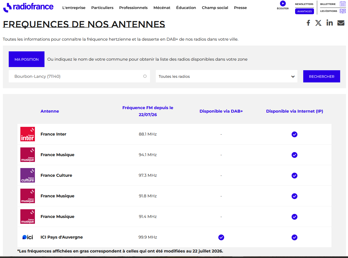

Messagepar radio » 22 Juil 2026 10:08
S-B a écrit:Impossible de recevoir France Musique sur Bourbon-Lancy !
Avant permutation, la station était recevable confortablement sur le 95.5 ainsi que France Info 105.5.
Après permutation, France Info 95.5 est reçu confortablement, mais en revanche France Musique sur 105.5 est non-recevable !
Le brouillage est intense depuis la diminution de puissance, une vraie bouillabaisse, très probablement dû aux interférences avec Roanne et Nevers...
Sur place, le DAB+ ne permet pas de recevoir les stations du services publiques...
Seul les MUX étendu de St-Etienne et Clermont-Fd sont recevables mais pas les MUX M1 ni M2...
Pourtant RF dit que tu peux reçevoir 3x musique et pas info :roll:

Messagepar Mixture » 22 Juil 2026 10:50
radio a écrit:Pourtant RF dit que tu peux reçevoir 3x musique et pas info :roll:
C'est la meilleure celle-là ! Le fameux moteur de RF affiche les fréquences d'avant le 22/07 comme étant celles en vigueur après le 22/07. Il n'y a donc personne pour vérifier le travail qui est fait ?
