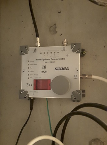

je viens de trouver un placard dans le fond d'un couloir, et l'amplificateur se trouve ici?
Tout a l'air éteint, je ne sais pas vraiment comment cela fonctionne.

Bingo, tu as trouvé l'amplificateur d'antenne, pourrais-tu brancher quelque chose sur la prise électrique 220 Volts pour voir si il y a du courant (lampe de chevet, chargeur de portable, etc...)? :wink:
Si le courant électrique n'arrive pas il ne faut pas chercher plus loin la cause de la panne.

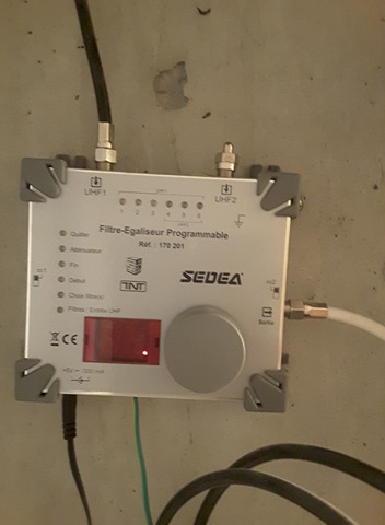

Messagepar sankukai44 » 04 Fév 2018 13:54
il se trouve à l'avant dernier étage, au dernier il n'y a rien d'autre qu'un appart et une cage d'ascenseur
j'ai réarmé un disjoncteur, j'ai de nouveau du courant au niveau de l'amplificateur.
juste un point rouge, par contre toujours pas de tnt, je viens de refaire une recherche.

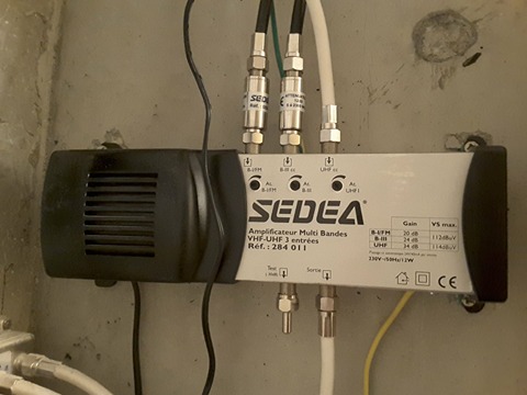

Messagepar julien74 » 04 Fév 2018 14:00
Le local où tu as fait les photos se trouve au dernier étage?
D'où vient le câble noir branché sur le dessus de ton filtre?
D'où viennent les 2 câbles branchés sur le dessus de l'ampli?
Le câble blanc du dessus de l'ampli provient du côté droit du filtre?

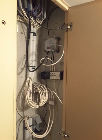

non c'est un placard au premier, au deuxième étage, il y' a juste un appart et une cage d'ascenseur , ça doit faire 4m2 à tout péter, sans compter l'appartement.
je mets une photo globale de l'installation, cela sera plus parlant.

Merci pour la photo :D
Pour le test, pourrais-tu essayer de dévisser le câble noir sur le dessus du filtre et de le visser sur la prise UHF de l'ampli (à la place du câble blanc actuel)?
