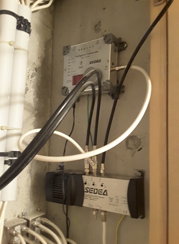

je l'ai fait, je ne vois pas difference ,

Pourrais-tu débrancher les 2 câbles noirs de l'ampli en ayant auparavant pris soin de les repérer en mettant par exemple du tip ex sur la gaine et en marquant G sur le câble branché à Gauche et D sur le câble branché à Droite?

Messagepar sankukai44 » 04 Fév 2018 14:50
je viens de débrancher les deux cables ; pas de changement non plus

Messagepar julien74 » 04 Fév 2018 15:02
Pourrais-tu vérifier si tu as bien de l'électricité sur les 2 prises et pas juste sur 1 seule?
Rebranches les 2 câbles noirs qui vont à gauche et au milieu sur l'ampli.
Le câble noir qui était branché sur le filtre puis que tu as branché sur UHF sur l'ampli pourrais-tu à présent le dévisser de l'ampli pour le visser sur la prise IN du répartiteur (le rectangle métallique gris avec une étiquette blanche) qui se trouve sous l'ampli?

Messagepar sankukai44 » 04 Fév 2018 15:09
y'a bien du courant sur les deux prises , est-ce que je rebranche le cable blanc du coup qui était à la place du cable noir ?

Messagepar julien74 » 04 Fév 2018 15:23
oui tu peux rebrancher le câble blanc, quand au câble noir tu le visses sur la prise IN du répartiteur qui se trouve en-dessous de l'ampli.
Ford, les 2 trucs en question c'était des antennes VHF donc qui ne servent à rien pour la réception de la TNT.

Messagepar sankukai44 » 04 Fév 2018 15:41
ok je viens de le faire, ça ne change rien non plus ;
si je débranche le boitier ou y'a le point rouge, quand je le rebranche j'ai toujours le chiffre 1.5 qui apparait pendant 1sec.

Messagepar julien74 » 04 Fév 2018 15:43
Quelle est la référence ou le modèle de ton filtre SEDEA? :wink:
Tu peux tout rebrancher comme c'était au départ avec le câble noir sur le dessus du filtre et rebrancher le câble blanc sur le IN du répartiteur.
