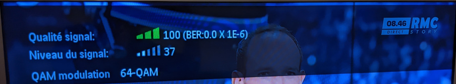

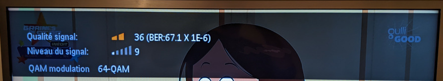

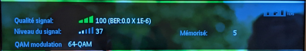

Messagepar soulearth » 25 Oct 2024 09:11
Bonjour Messieurs,
En attendant d'avoir une echelle, je continu mes recherches au sol. J'ai découvert une fonctionnalité interressante sur ma tv qui "teste" le signal.
Pour rappel, il n'y a plus de répartiteur, seulement 1 câble qui va à une TV.
Voila ce que ca donne :
Vu 423 fois
Vu 423 fois
Vu 423 fois
Vu 423 fois
En gros, le niveau de signal est toujours assez bas. Ensuite en fonction du multiplex, je reçois plutot bien ( RMC ), ou assez mal ( fr3 ). Fr3 d'ailleur saute assez regulierement, c'est vraiment très limite.
A bientot,
Soulearth
soulearth
Messages: 45
Inscription: 23 Oct 2024 14:12
Re: Problème de reception TNT
Messagepar kiki37 » 25 Oct 2024 10:23
Le niveau du signal n'est pas très significatif : c'est une échelle non normalisée différente d'un appareil à un autre : il faut seulement veiller à ce qu'il n'atteigne pas 100% (risque de saturation)
L'échelle de qualité est plus intéressante et doit être au maximum (on peut avoir un signal fort mais de mauvaise qualité ;( )
Bon, ici, tout est bas : il faut voir l'antenne ....;)

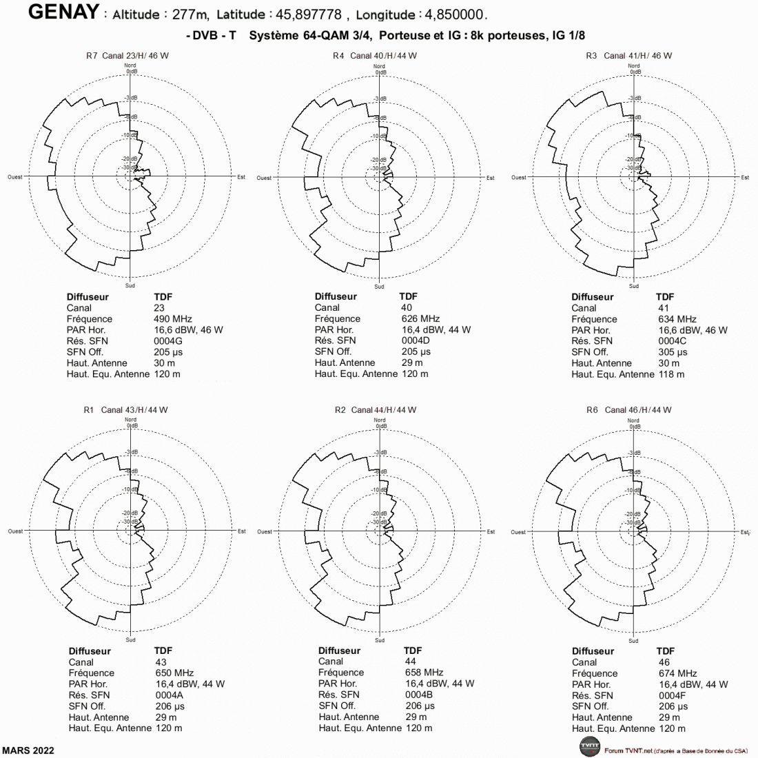

Quand à M6, je la capte bien, mais va savoir pourquoi, quand je lui indique la fréquence à tester, il trouve rien ( comme si j'indiquait une frequence ou y'a rien ). La fréquence a peut être changée un peu. Je me base pourtant sur ce document, trouvé ici meme :

Je ne pensais pas intervenir dans cette discussion cette foi-ci mais d'après les photos et le niveau de barregraphe qui diminue plus on monte vers les canaux élevés, malgré un niveau de qualité correct, l'antenne (ou son raccordement) me semble la principale responsable , elle ne "passe" pas les canaux les plus élevés, ici le canal 46 ! Ou le préampli ou son alimentation, est hs ! L'un ou l'autre ? Il ne reste plus que ça si rien n'a été touché avant...
