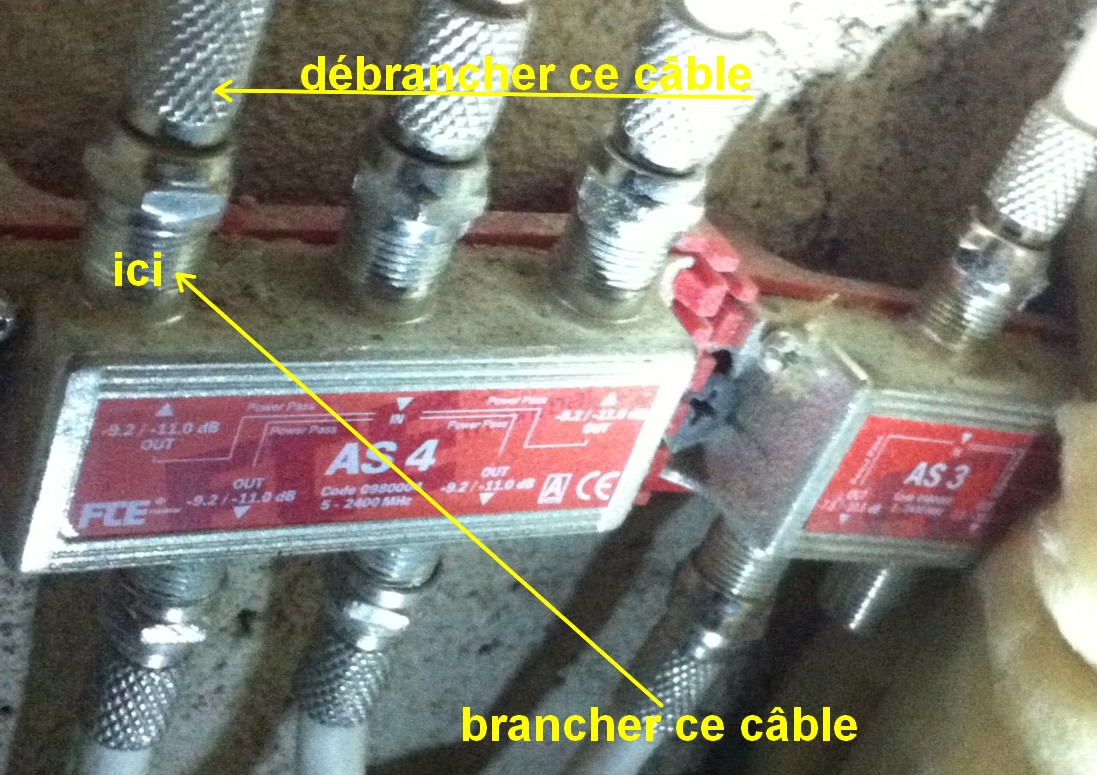

Je ne vois pas l'intérêt du boîtier AS3 :shock:
Avant de faire la manœuvre de Juilen74, essaie d'enlever le raccord entre le boitier AS4 et AS3 et de brancher la sortie actuellement sur l'AS3 sur la sortie de l'AS4 actuellement occupée par le raccord précité

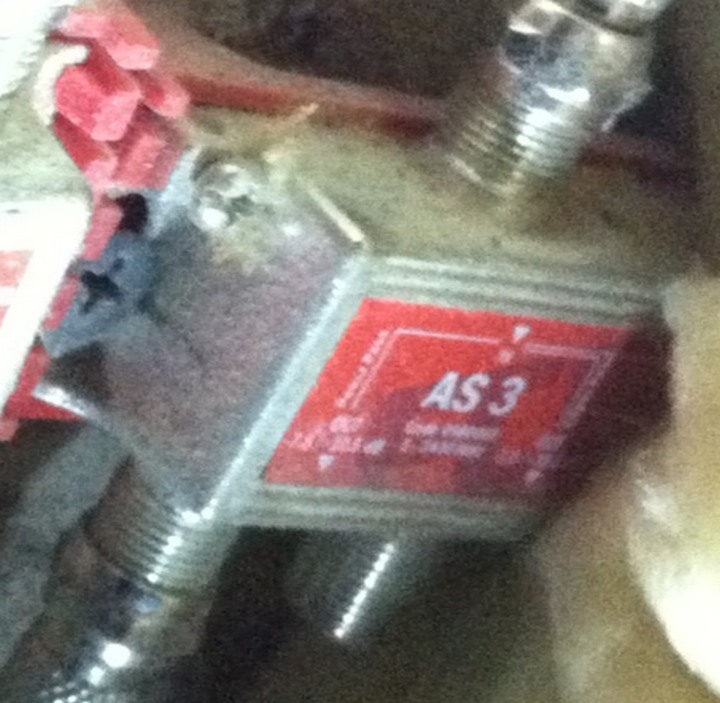

j'ai fait les manipulations de marceljack ! sur les tv du bas avec tnt intégrées pas de soucis elles fonctionnent toujours nickel, mais celle avec le décodeurs, j'ai encore des images qui se figent, qq trait. :(
meme idée kiki merci quand meme :)
voilà j'ai réussi à prendre une photo des traits que ca me fait

Sais-tu où va chaque câble branché sur les sorties de l'AS4 ?
Sinon, peux tu débrancher les câbles l'un après l'autre pour trouver:
-celui qui ne sert à rien puique tu n'as que 3 récepteurs,
-celui qui va sur le décodeur CGV ?
Si tu peux débrancher 2 câbles en gardant la réception partout, ça veut dire qu'il y a un autre répartiteur plus bas ...
Dans ce cas tu pourrais ne garder que 2 câbles branchés dans les combles en remplaçant l'AS4 par l'AS3 inutilisé, ce qui te ferait gagner 5 ou 6 dB partout.
Bettyboop a écrit:voilà j'ai réussi à prendre une photo des traits que ca me fait
http://www.pictures-cloud.fr/large-46a29ae42753a41c2837ba8e5ee42f73/photo-(1).jpg-0ca331fb4bfc068971938047bc6644f6.JPG.html
Euh, moi je vois un répartiteur ...

Messagepar jpr » 30 Jan 2018 17:12
Euh, moi je vois un répartiteur ... (il faut faire defiler la photo !!!!!)

Messagepar Bettyboop » 30 Jan 2018 17:14
tous les câbles vont sur une prise d'antenne soit chambre salon ou pièce de jeu. plus le câble de l'antenne des combles.
celui du décodeur oui je sais lequel c'est. c'est le plus court.
je peut essayer de débrancher les câbles du bas voir. mais après je ne vois pas ou pourrais etre le répartiteur !! la tout est branché sur l'AS4.
sur le lien il y a 2 photos le répartiteur et a coté l'image de la tv :)
sur les chaines au niveau du signal je n'ai qu'entre 28 et 30% qualité plus de 80%

Messagepar bernard7715 » 30 Jan 2018 17:33
Sur la photo on ne vois pas si le répartiteur AS3 a 2 sorties out ou 3 sorties out :?:.

Messagepar kiki37 » 30 Jan 2018 17:39
bernard7715 a écrit:Sur la photo on ne vois pas si le répartiteur AS3 a 2 sorties out ou 3 sorties out :?:.
l'AS3 n'a que 2 sorties OUT :wink:

Messagepar Bettyboop » 30 Jan 2018 17:43
l'AS3 a 3 sortie OUT mais -7.5db /10.5db (la 3eme est cachée avec la laine de verre)
l'AS4 c'est -9.2/11db
jai débranché 2 câbles et je n'ai pas d'autres répartiteurs

Messagepar marceljack » 30 Jan 2018 17:56
Bettyboop a écrit:l'AS3 a 3 sortie OUT mais -7.5db /10.5db (la 3eme est cachée avec la laine de verre)
Je pensais que c'était un 2 sorties mais c'est vrai s'il s'appelle AS3 il y a une raison ...
En fait avec le branchement d'origine tu avais 5 sorties dont 3 seulement étaient utilisées.
Bizarre que l'installateur n'ait pas mis un AS2 plutôt qu'un AS3, il aurait gagné 2 à 3 dB.
Si tu as débranché 2 câbles et n'en as rebranché qu'un sur l'AS4 sans perdre la réception nulle part, c'est que le câble non branché ne sert à rien.
Dans ce cas puisque tu n'utilises que 3 sorties tu pourais remplacer l'AS4 par l'AS3, ce qui te ferait gagner quelques dB.
Vu les défauts sur ton écran, il ne te manque pas beaucoup de dB.

Messagepar Bettyboop » 30 Jan 2018 18:01
ok donc en faite je rebranches tout sur l'as3 ?
je fait attention car tout a l'heure je me suis prit un ptit coup de jus lol
