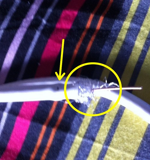

Messagepar Bettyboop » 01 Fév 2018 16:18
j'ai verifié le câble est bien glissé au bout
par contre a force de brancher et débrancher mon câble d'antenne, l'encoche grise c'est cassé :(
du coup j'ai plus de câble
Hébergé par Imagesia.com

Messagepar kiki37 » 01 Fév 2018 16:41
Il faut que tu changes ta fiche et que tu en remonte une neuve en dénudant le câble proprement ( pas comme la partie entourée) et en recoupant le câble légèrement abimé (au bout de la flèche )
un tuto pour te montrer :arrow: https://www.youtube.com/watch?v=6DUOcDC-68U

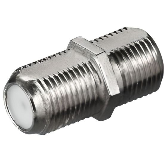

Est-ce que la prise antenne murale est indispensable? :wink:
Si elle est cachée derrière un meuble par exemple tu peux remplacer la prise murale par une fiche F Mâle à 1€ et un raccord avec une fiche F Femelle d'un côté et une fiche TV mâle de l'autre à 2€.
Si tu le peux et si tu le veux, n'oublies pas mon raccord fiche F Femelle / Femelle à 2€ pour faire mon test au grenier.
En image:
- fiche F Mâle:
- raccord fiche F Femelle / fiche TV Mâle:
- raccord fiche F Femelle / Femelle:
