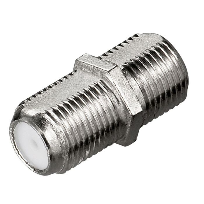

C'est la prise qui se branchait dans le décodeur ou dans la prise murale qui a cassé?
Pourrais-tu nous faire une photo de la fiche TV qui se trouve à l'autre bout de ton cordon?
Très simple tu visseras tout simplement la fiche F Mâle de ma 1ère photo sur ton câble blanc que tu as pris en photo.
Puis tu visseras la fiche F mâle sur un raccord (je te dirais lequel en fonction de la photo que tu vas faire...).
Ainsi la fiche F + le raccord remplaceront facilement la fiche TV cassée, car les fiches TV neuves vendues en magasin brico sont de mauvaise qualité et elles cassent à peine tu mets le câble dedans.

effectivement tu peux faire un raccord avec 2 fiches F et un manchon

OK donc il a acheté la prise pour remplacer la prise cassée?
Si c'est le cas alors il ne faut pas acheter ce queje t'avais conseillé avant mais il faut juste acheter à l'occasion le raccord fiche F Femelle / Femelle:
