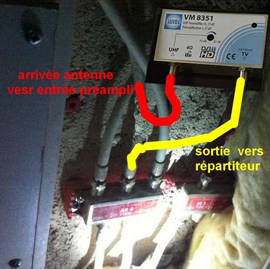

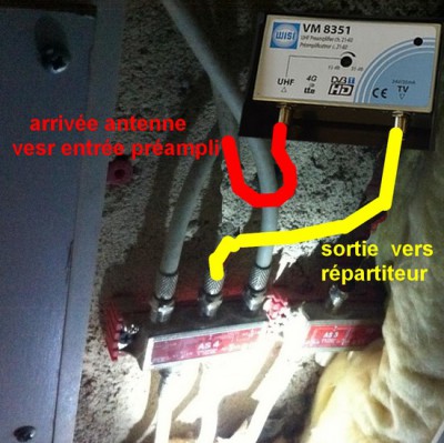

oui comme sur mon schéma posté au début
comme sur ce schéma que j'avais préparé du temps où tu étais encore sur le répartiteur 4 direction, mais le principe reste le même
et tu intercales l'alimentation sur n'importe quelle prise d'un téléviseur

Bettyboop a écrit:Ok et avec le pre ampli y a pas de cablages de fourni ?
non, il faut fabriquer un raccord avec 2 fiches femelles (celui en jaune)
Bettyboop a écrit:Je devrait brancher mon antenne directe sur le pre ampli et le pre ampli a la place de mon antenne sur le in de mon recepteur ?
Par contre pour l’alimentation du pre ampli la je comprend moins desolé :(
non
commence par faire le test de julien, pour la suite et l'alimentation, on t'expliquera en détail :wink:
