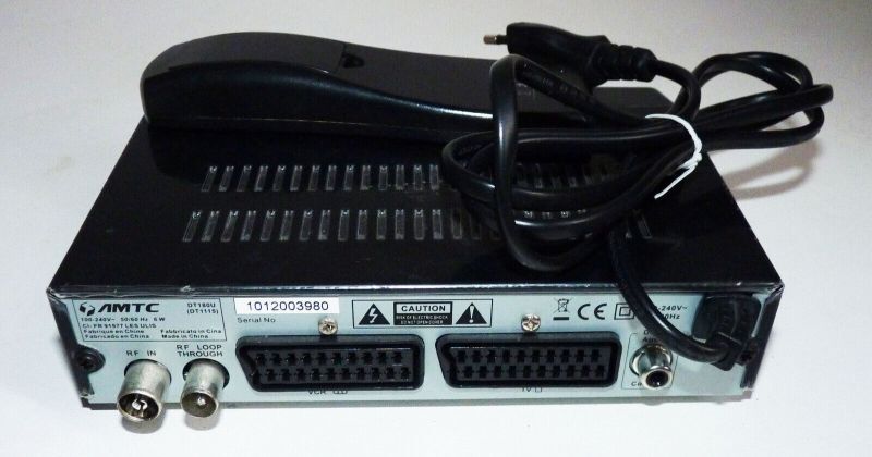

Es-tu certaine de la référence de ton décodeur (AMTC DT180U) car je vois que ce décodeur n'est pas compatible HD, d'après une annonce ebay il est:
NON COMPATIBLE FRANCE - Décodeur DVB-T TV TNT MPEG2 USB AMTC DT180U:
https://www.ebay.fr/itm/265825237719
On voit d'ailleurs sur une des photos de cette annonce qu'il n'a pas de sortie HDMI, ce qui veut dire qu'il n'est pas compatible HD.
Si c'est le cas c'est normal que tu n'aies ni son, ni image mais seulement les informations sur l'émission en cours.

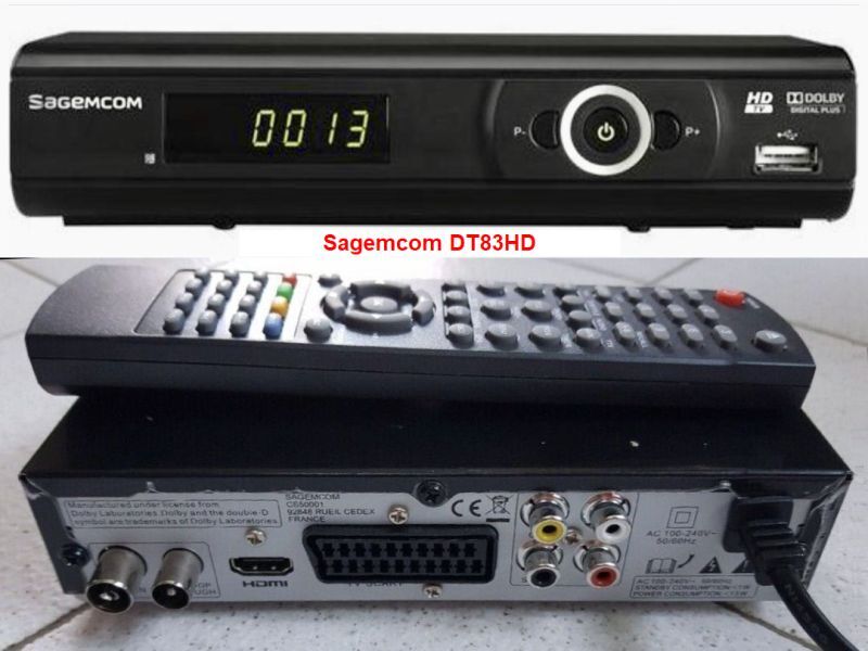

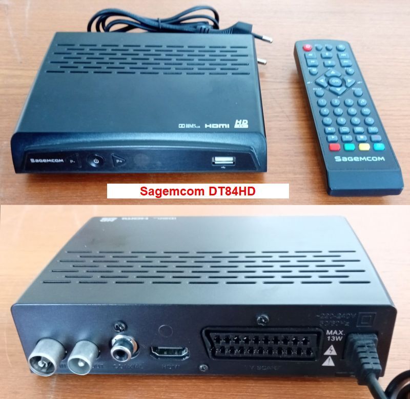

Si possible, une photo du décodeur (notamment des prises à l'arrière).
Les deux seuls modèles de décodeurs TNT HD Sagemcom sont le DT83HD et le DT84HD.
Ci-joint photos des deux décodeurs:
Messages: 23702

Mon décodeur c'est le Sagemcom DT83HD
