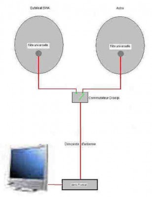

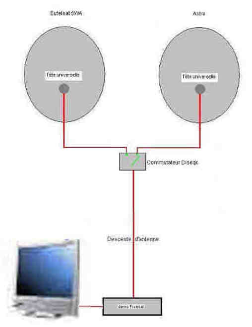

Rien ne n'empêches d'avoir 2 paraboles une eutelsat w5 et l'autre sur astra 19° (ou un autre sat) il suffit d’installé un commutateur diseqc.

Une double tète pourquoi faire?
Dans cas d'une réception avec 2 paraboles, chaque parabole a sa propre tête..
Par contre on peut aussi recevoir eutelsat w5 et astral 19° sur seule parabole. Dans ce cas 2 possibilités la motorisation del'installation une parabole multi satelittes
Mais cela coûte plus chère que l'installation d'une 2eme parabole.
-Une parabole 70 com + un lnb coûte environ 40€.
- La motorisation d'une réception sat demande l'achat d'un moteur disceq , mais c'est assez complexe a installé correctement pour recevoir l'ensemble de l'arc des satellites que peut couvrir le moteur. C'est dire une 60ene de degrés. (Coût d'un moteur au minimum 65€)
-Une parabole multisatelittes également appelé parabole mutifocus pour recevoir correctement eutelsat w5 et astra19/° coute 125€ auquel il faudra ajouté l'achat des lnb.
Sur ce type de parabole peut on avoir jusqu'à 16 LNB, chaque LNB pointant un date différent.
Le commutateur disceq devant avoir au minimum autant d'entrées que de LNB.

On peut aussi monter 2 LNB sur une parabole ordinaire de 80 cm au moyen d'un bras pouvant porter plusieurs LNB, mais pour un écart de 24° ce n'est pas vraiment recommandé, même si ça reste possible.
Tant qu'à faire dans ce cas autant monter 4 LNB (avec un commutateur DiSEqC à 4 entrées):
http://bfsat.fr/support-lnb/129-support ... egres.html
http://bfsat.fr/support-lnb/133-hd-line ... ecart.html
http://bfsat.fr/diseqc/279-hd-line-dise ... 21881.html
Dans ce cas pour que les deux satellites extrêmes soient reçus de façon à peu près équivalente et que l'écart avec le foyer principal ne soit pas trop important ni pour l'un, ni pour l'autre (12°) il faut que la parabole vise à mi-chemin entre les deux satellites (soit environ 7°E).
Ce n'est pas très facile à régler et si tu ne veux que 2 satellites, si rien ne t'empêche de monter 2 paraboles c'est préférable.
