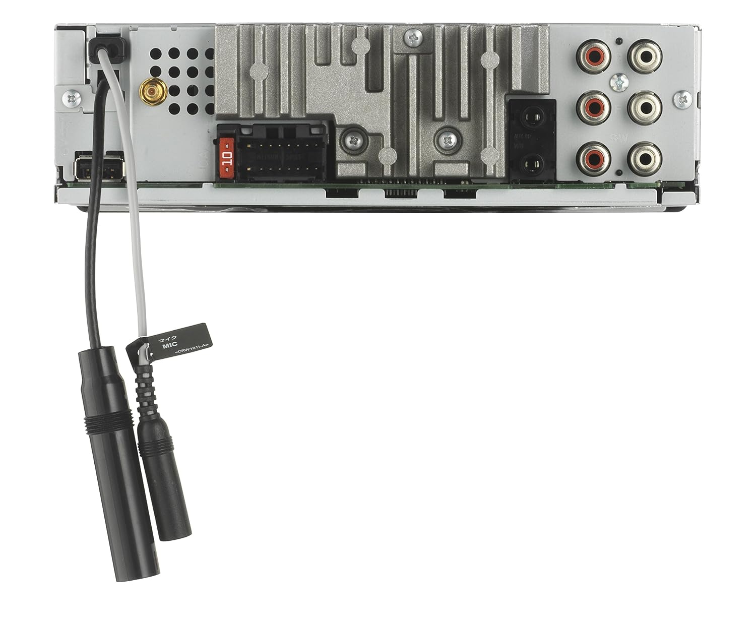

J'ai une entrée pour l'antenne FM et une autre pour le DAB (couleur or)
https://images-na.ssl-images-amazon.com ... L1500_.jpg
J'avais pensé à un connecteur, mais il faudrait qu'il fonctionne pour FM et DAB. Parce-que du DAB sans FM c'est pas le top .

Jack75 a écrit:une autre pour le DAB (couleur or)
Ça ressemble à une embase SMB ?

Jack75 a écrit:Bonjour
J'ai fait installer un autoradio Pionner DEH-X6700DAB mais à mon grand désespoir je ne capte pas les signaux DAB :(
En regardant la notice de l'appareil, j'ai constaté qu'il fallait connecter une deuxième antenne pour recevoir la bande III. Pas cool et pas très pratique pour recevoir la RNT en voiture. :?

Messagepar Jack75 » 01 Aoû 2016 16:31
Installé par NAUROTO à Brest pendant mes vacances. Il ne connaissaient pas ce mode réception et j'avais fait commander cet autoradio qui n'était pas en stock.
Evidemment, je n'avais pas pensé à le leur dire puisque je ne savais pas, c'est en lisant la documentation du produit après installation que j'ai vu qu'il fallait raccorder l'antenne à cette 2ème entrée spécifique DAB aussi. :evil:
