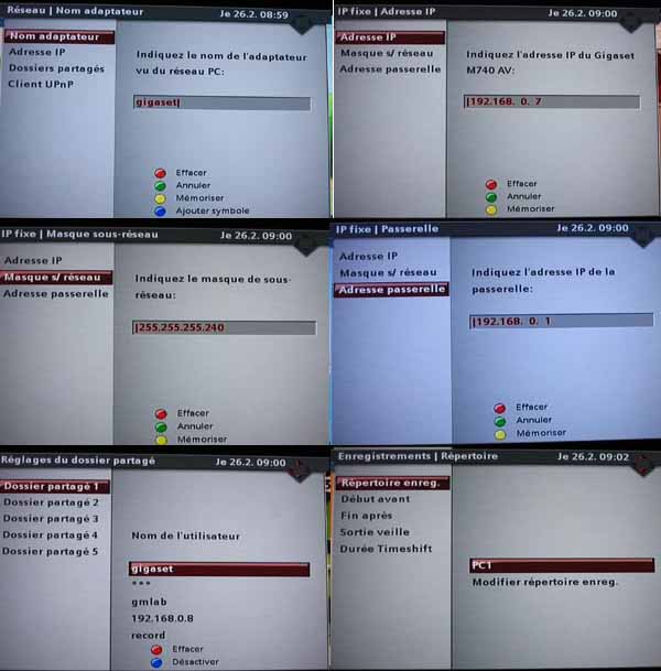

Messagepar Enoch » 25 Fév 2009 22:49
salut à tous, c'est bon j'ai mis le firmware 2.4 et fini les lenteurs de menu lorsque le M740av est connecté au réseau:)))
C bon enfin bon pour le moment :))
par contre petit souci, j'ai installé freenas sur un pc, il fonctionne, tout est visible sur le reseau, je transfert in /out sur le freenas àpartir 'un pc.
par contre, impossible pour le 740av de détecter le répertoire créé pour l'enregistrement (tnt)
le 740 se connecte bien sur le freenas mais le freenas pense que tnt est un service !!
voilà le log du freenas:
May 2 02:39:32 smbd[5637]: [2000/05/02 02:39:32, 0] smbd/service.c:make_connection(1191)
May 2 02:39:32 smbd[5637]: m740av (192.168.82.117) couldn't find service /mnt/tnt/
donc c'est moi qui est mal pramétré un truc....mais quoi ??
quelqu'un peut il ecrire les parametres reseau du 740av qui fonctionnent chez lui ??
Enoch

Re: [Topic officiel] Siemens M740AV
Messagepar Enoch » 25 Fév 2009 23:49
petit update, c'est peut être la façon d'écrire le nom du fichier partagé dans 740av qui est pas bonne.
j'ai un nas freenas et un nas storex 351:)
le problème c'est que mon 740av ne se connecte pas aux nas, ni l'un ni l'autre, sur le freenas j'ai un log, et je vois bien la tentative de connexion, mais le freenas pense que " tnt" est un service et pas le répertoire .
je pense que j'ai mal ecrit le nom du dossier dans le 740av, y a t-il une écriture spéciale genre avec des // ou des \\, ou encore un chemin réseau à écrire ???

Messagepar gm28lab » 26 Fév 2009 10:04
Enoch a écrit: .....je pense que j'ai mal ecrit le nom du dossier dans le 740av, y a t-il une écriture spéciale genre avec des // ou des \\, ou encore un chemin réseau à écrire ???
Salut Enoch, Salut à tous,
Pour ma part j'utilise un NAS Synology et tout mon réseau est en IP fixes (sauf le WiFi). Ma passerelle est un Modem/routeur ADSL Netgear DG834G. Tout le monde est dans le même groupe de travail gmlab
Le répertoire d'enregistrement, nommé "record", sur le Synology est à la racine du "Volume1" du Linux et a été créé avec l'interface WEB de gestion du NAS, et l'utilisateur "gigaset" a été créé en accès écriture/lecture sur ce répertoire.
Je mets en pièce jointe 1 mosaïque de 6 photos des configuration réseau de mon M740AV qui sont opérationnelles actuellement. A lire de gauche à droite et de haut en bas.
Nota : le répertoire d'enregistrement "PC1" correspond au "dossier partagé 1" (petite incohérence de nommage du M740AV)
J'espère que cela te sera utile
A+
Messagepar Enoch » 26 Fév 2009 15:55
bon ça marche,....pas avec le freenas, mais avec le nas351, je sais pas pourquoi, ce sont les memes settings que j'ai utilisé depuis le début et là paf !!! c bon :))
par contre, comment je traite tous les fichier crid, fmpg.....etc afin de faire un fichier video unique que je peux lire sur un pc ???
merci encore pour votre aide :)))
