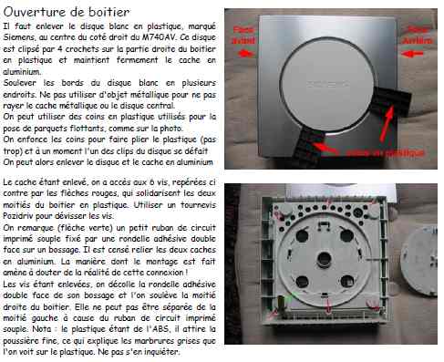

Messagepar casnav » 20 Mai 2009 21:59
J'ai eu le malheur de brancher un disque usb sans alim sur le m740av.
Je pense que ça lui a fait du mal, bref, écran noir...
J'ai fait un rezet, un "factory rezet" puis une tentative de repartir sur une maj firmware 2.4 via un disque usb ALIMENTé, version qui me paraissait stable.
Et lors de la maj, le curseur d'avancement se bloque et plus rien n'avance...Cela fait déja pas mal de fois que je fais cette maj, avec différentes versions. Je me dis donc que soit :
-c'est l'alim usb qui a rendu l'âme (mais un disque comme une clé usb restent accessibles et utilisables).
-c'est l'eeprom qui n'en peut plus des maj et qu'il faut la changer...
JE NE SAIT PAS COMMENT DÉMONTER L'APPAREIL !!!!
J'ADORE CET APPAREIL, JE VEUX LE RÉPARER CAR JE SUIS SUR QUE C'EST PAS GRAVE....
Merci pour vos conseil avisés.

Messagepar gm28lab » 21 Mai 2009 07:55
Salut,
Je ne suis pas sûr que ton problème vienne de l'EPROM, surtout qu'il me semble bien qu'elle n'est pas dans un chip dédié, et en plus c'est du CMS.
Pour ce qui est de l'intensité que l'alimentation d'un connecteur USB, il existe deux catégories: 100mA et 500mA. Le M740 AV est dans la première catégorie. Il y a des protections soit par détection de courant soit par fusible. Je ne me souviens pas pour le M740AV, mais je pense que cela ne devrait pas l'empêcher de démarrer.
Pour ouvrir la bête: vois dans le fichier joint, que j'ai fait pour déplacer le récepteur Infrarouge de la télécommande, qui n'est pas en face de la fenêtre, ce qui réduit grandement la sensibilité.
Bon courage et prudence pour l'ouverture, fais attention à l'électricité statique

Re: [Topic unique] Siemens M740AV
Messagepar gm28lab » 21 Mai 2009 08:06
Apparemment je ne peux pas joindre de fichier PDF.
J'essaie avec une image de la partie ouverture du boitier.
A+
Messagepar casnav » 01 Juin 2009 21:58
Merci pour ces conseils !
J'ai démonté le récepteur, bien regardé si tout allait bien (condensateurs, etc.), mais les circuits intégrés sont cms, je ne peux rien changer...Quant à l'alimentation, elle ne peut pas être mise en cause car j'ai bien le témoin lumineux, et surtout l'affichage, l'avancement de la maj du firmware est bonne, bonne jusqu'au 3/4 et puis toujours le même blocage ! Et je peux attendre 3 jours, ça restera au même point...
Alors si quelqu'un a une idée...
Je me demandais si il n'y aurait pas eu quelqu'un qui a un circuit imprimé ok ( alim hs...mais pas le reste :wink: )
Merci d'avance pour votre participation à ce pb :Couc: .
PS : j'ai essayé avec les firmware 2.1 et 2.4t --|-- .
