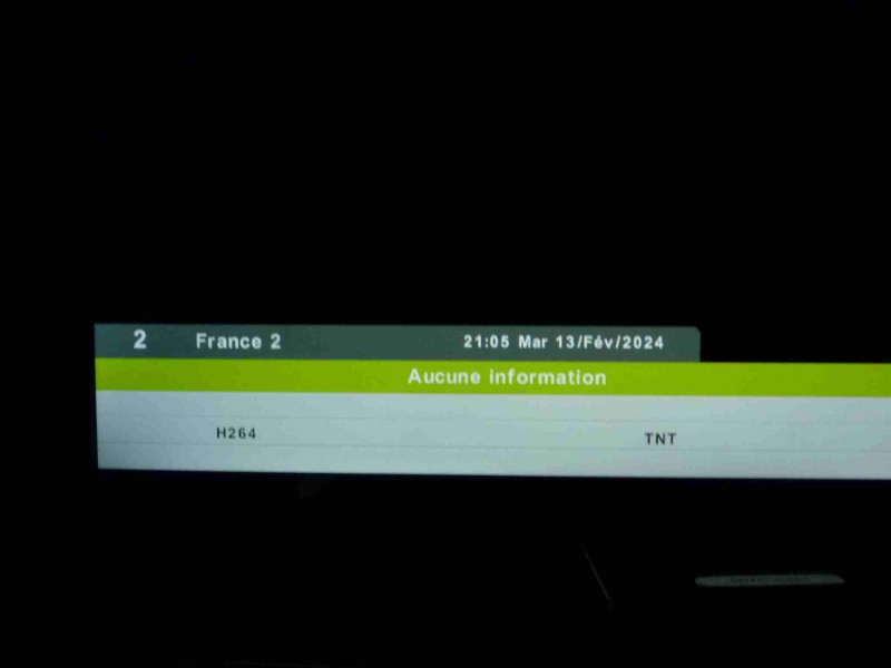

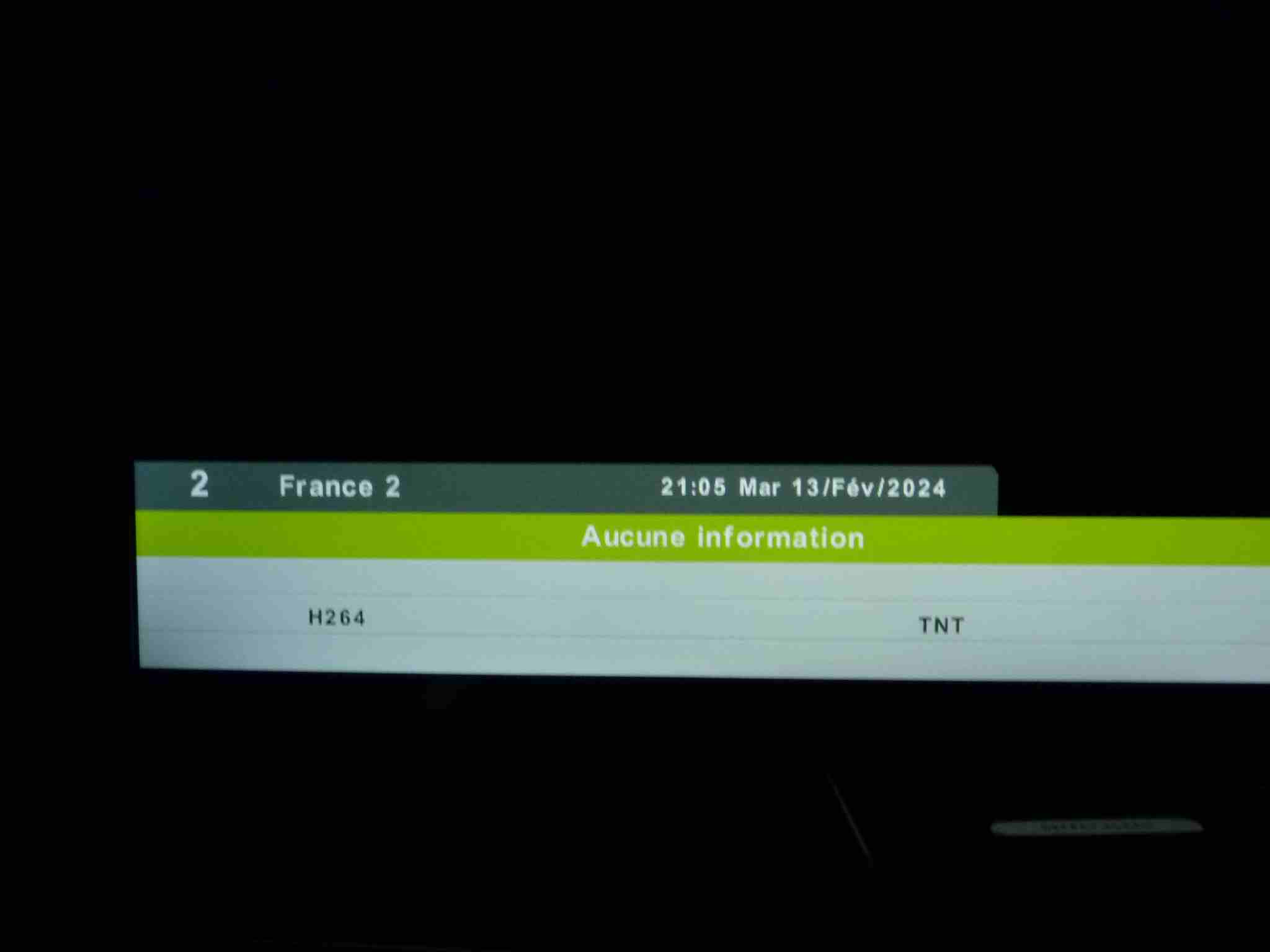

Mais elle n'aura pas marché longtemps, à nouveau aucun signal ! Mais avant de toucher quoi que ce soit il y a quelque chose qui m'intrigue : sur le bandeau d'annonce de la TNT la date et l'heure sont exacts et l'heure avance.... :(
Sans avoir rien touché ? As-tu relié la masse ?
Parce que l'horloge interne s'est mise à l'heure quand tu avais de la réception et elle continue de tourner tant que tu ne débranches pas du secteur.
Donc rétablis un raccordement normal de l'antenne (avec masse), et fais une nouvelle recherche si tu ne reçois toujours rien.

havaniti a écrit:aucun signal ! Mais avant de toucher quoi que ce soit il y a quelque chose qui m'intrigue : sur le bandeau d'annonce de la TNT la date et l'heure sont exacts et l'heure avance....
Parce qu'il y a assez de signal pour recevoir les "datas" mais le signal n'est pas assez qualitatif pour permettre le décodage de l'image et du son.
(J'ai le même phénomène en DAB+, mes récepteurs radio se mettent à l'heure, mais le signal n'est pas assez "costaud" pour décoder le flux radio)
