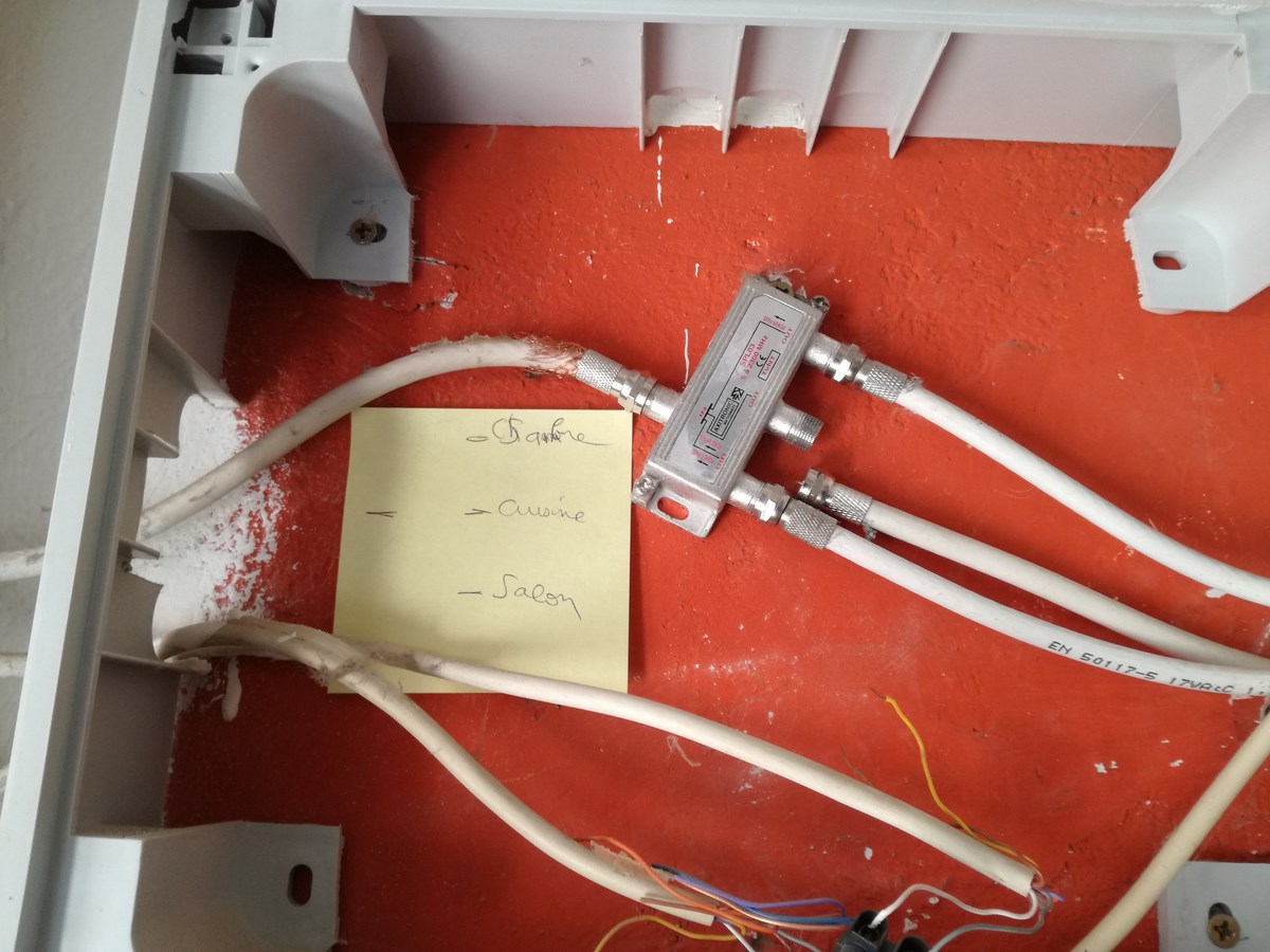

boitier de dérivation

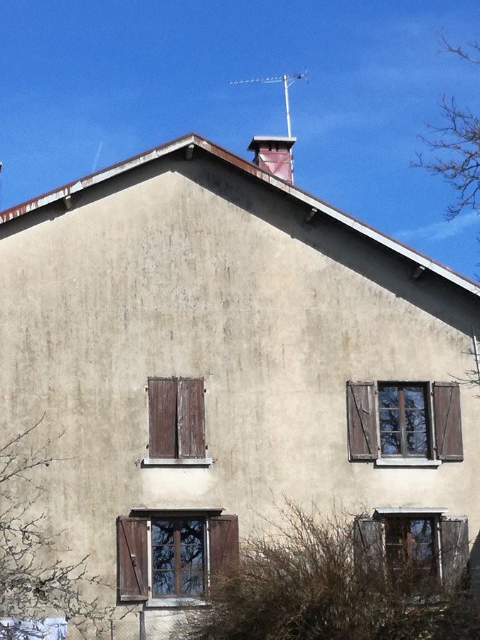

antenne
antenne (3) (Copier).jpg -->

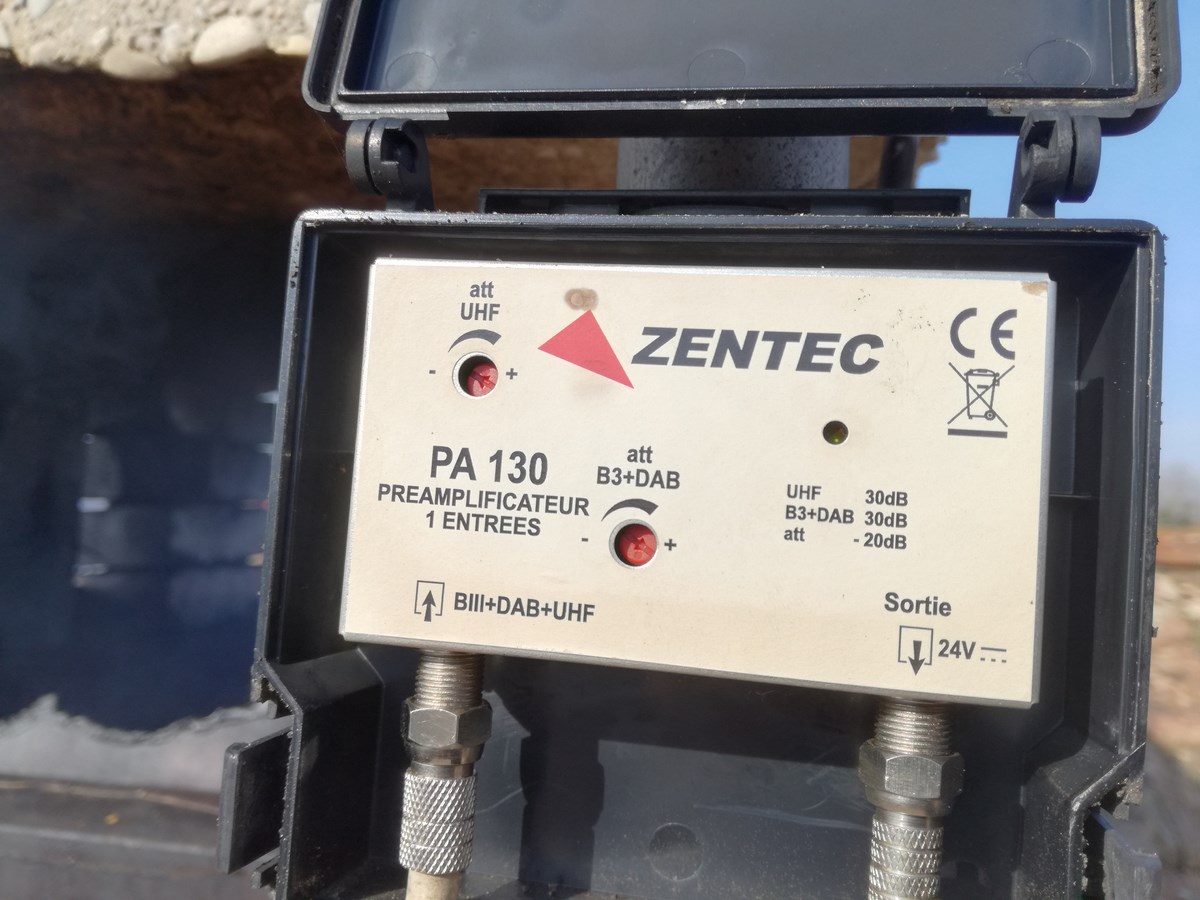

antenne
ampli

1) de redresser légèrement le nez de l'antenne qui me parait piquer un peu du nez (voir photo) (Elle est de 2011 et a 66 brins)
2) de mettre l'alimentation de l'ampli dans le grenier ce qui donnera plus de voltage (actuellement elle est à au moins à 25m de l'ampli est le circuit du bas de la maison de 15m environ est double. Autre avantage, cela "utilisera" un raccord situé dans e grenier que j'avais été contraint de faire pour utiliser une parabole pendant un temps. (Il parait qu'un raccord est une perte de signal)

L'alimentation du dit amplificateur est-elle fonctionnelle ?

Vue que tu as un cable déconnecté sur ton répartiteur, remplace ton répartiteur 3 sorties par un répartiteur 2, cela te fera gagné 3 a 4 db sur les 2 autres cables

Ton antenne est très bonne quoique c'est la WISI EB66 mais le modèle large bande plus court que le modèle actuel canaux 21/48,elle a moins de gain dans le bas de la bande UHF;
le préampli est récent et bon effectivement il existe des modèles qui ont plus de gain....

Bien sûr un répartiteur a 2 directions si une sortie ne sert à rien serait utile,vérifie aussi la fiche F de l'entrée de ce répartiteur!
l'antenne aussi semble pencher du bec la redresser un peu ne serait pas de trop!
oui car si je débranche la prise secteur de l'alimentation, je n'ai plus aucune chaîne.
