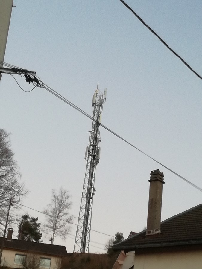

Marc2 a écrit:Aux alentours, il n'y a pas un relais de téléphonie mobile ou un émetteur d'une radio locale ?
Merci Marc,
voici l'émetteur autrefois de télé.
Mais peut-être est-il utilisé aujourd'hui pour le téléphone ?
Il est à environ 1 km de la maison légèrement à gauche de l'axe de l'antenne.
