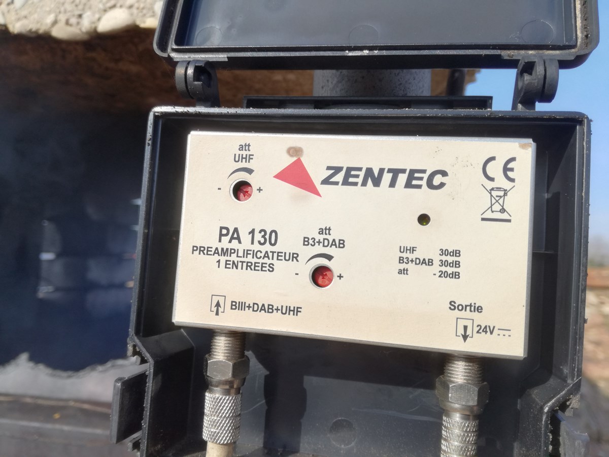

Pour avoir les meilleures chances d'améliorer la situation:
-remplacer le répartiteur 3 sorties par un à 2 sorties ou bien mettre l'alimentation 2 sorties à sa place,comme tu le suggères,
-pousser au maximum le gain du préampli et/ou le changer pour un plus puissant (35 db de gain au moins),
et ensuite essayer vers le mont pilat qui est très puissant et donne son gain maximum dans ta direction,en gros orienter sud-ouest,l'ideal étant de régler la télé sur un canal non brouillé par d'autres émetteurs(par exemple canaux 40/41) et d'être à 2,l'un sur le toit, l'autre au téléphone en bas qui annonce les résultats!Si tu reçois bien les radios de cet émetteur c'est bon signe.
enfin une parabole pas forcément posée sur le toit est une très bonne solution en cas de réception TNT trop difficile!

Messagepar Lepuick » 26 Fév 2019 09:49
Une question, sur l'ampli dans quelle position faut-il mettre les potentiomètres pour avoir le gain maxi SVP ?
J'ai tourné au maxi mais en y réfléchissant, l'indication au dessus du bouton est att UHF donc je me demande si en tournant au maxi, je n'ai pas atténué au maximum le signal et donc fait l'inverse de ce que je voulais faire ?
Sur la photo le potentiomètre du haut est au - Depuis je l'ai tournée vers le + mais est-ce que ce n'est pas le contraire qu'il faut faire ?
Merci d'avance

Messagepar jeanmtp » 26 Fév 2019 15:18
PRofites donc du beau temps!
Le préampli: il faut tourner le bouton uhf au maximum vers le+ ou côté droit en fait au max dans le sens des aiguilles de la montre et tant qu'à faire mettre le vhf/dab au minimum (mais il me semble que c'est déjà le cas au vu de la photo).
jeanmtp
Messages: 543
Inscription: 28 Nov 2011 08:34
Re: TNT défaillante depuis environ 2 ans
Messagepar Lepuick » 26 Fév 2019 15:38
Tu es bien sur ? C'est ambigu comme c'est libellé ! Si le bouton s'appelle atténuation on peut penser que le plus est l'atténuation maxi donc le signal mini ?
Je vais donc mettre le UHF à fond et le VHF au mxi. Pour l'instant c'est le contraire.
Messagepar jpr » 26 Fév 2019 17:12
sur la doc du 140 il est inscrit :
""""""Zentec - Kit Preampli 1 Entree Uhf 40Db Attenuable """"""
jpr
Messages: 894
Messagepar Lepuick » 26 Fév 2019 18:21
Donc, c'est ce que je pense, si le portard est marqué attn UHF, à mon avis, plus on va vers le plus, plus on atténue donc moins on a de signal.
Lepuick
