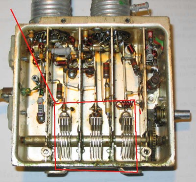

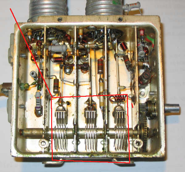

Photo d'un tuner UHF a lampe a condensateur variable pour télévision.
Condensateur variable.
