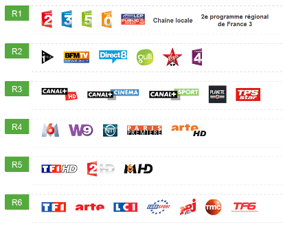

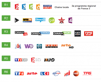

Demande a tes voisins si ils ont le même problème. Car cela ressemble a une installation limite de réception pour le multiplex R5, qui est plus difficile a recevoir que les autres multiplex. D'ailleurs le problème ne doit pas existé sur Arte HD qui sur le multiplex R4.
Composition des multiplex.
