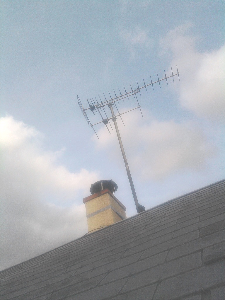

Tu aurais la possibilité de nous faire une photo de ton antenne prise depuis ton jardin?
Re: [14 - Calvados] Caen (Mt-Pinçon et Hérouville), Falaise, Honfleur, Lisieux, Pont l'Evêque, Vire
Messagepar kipetrovitchi » 07 Aoû 2012 15:00
Je crois le savoir. Je vérifierai. Je posterai en même temps une photo.
Messagepar kipetrovitchi » 09 Aoû 2012 12:28
donc, d'une part voici la photo de mon antenne, et d'autre part, j'ai réussi à trouver un boitier blanc avec une entrée tv et 2 sorties, et une alimentation. Je pense que c'est mon pré-ampli. J'ai constaté qu'une des sorties tv ne tenait pas très bien, mais je n'y ai pas touché de peur de prendre un coup de jus.
Messagepar bernard7715 » 09 Aoû 2012 13:47
kipetrovitchi a écrit: et d'autre part, j'ai réussi à trouver un boitier blanc avec une entrée tv et 2 sorties, et une alimentation
Cette ensemble est un tout (Alimentation + Injecteur de courant] qui forme l'alimentation du pré ampli .
Ton alimentation ressemble a cette photo
Non ton pré-ampli se trouve au pied du mat la petite boite noire que l'on voie sur ta photo
Rien a craindre a ce niveau la tension soit du 12volts soit du 24Volts sur la prise qui va a l'antenne et 0 volt côté prise récepteur tnt.
Par contre la fiche coaxial qui est connecté a cette prise que tu dis branlante, est elle de diamètre 9,52mm. C'est a dire blanche a collerette bleu?
