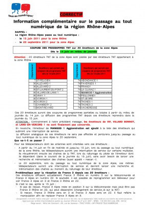

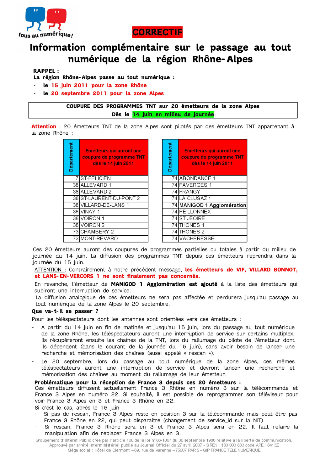

Messagepar bernard7715 » 15 Juin 2011 04:47
Information complémentaire sur le passage au tout numérique de la région Rhône- Alpe
Attention : Cela concerne 20 émetteurs TNT de la zone Alpes sont pilotés par des émetteurs TNT appartenant à la zone Rhône.
