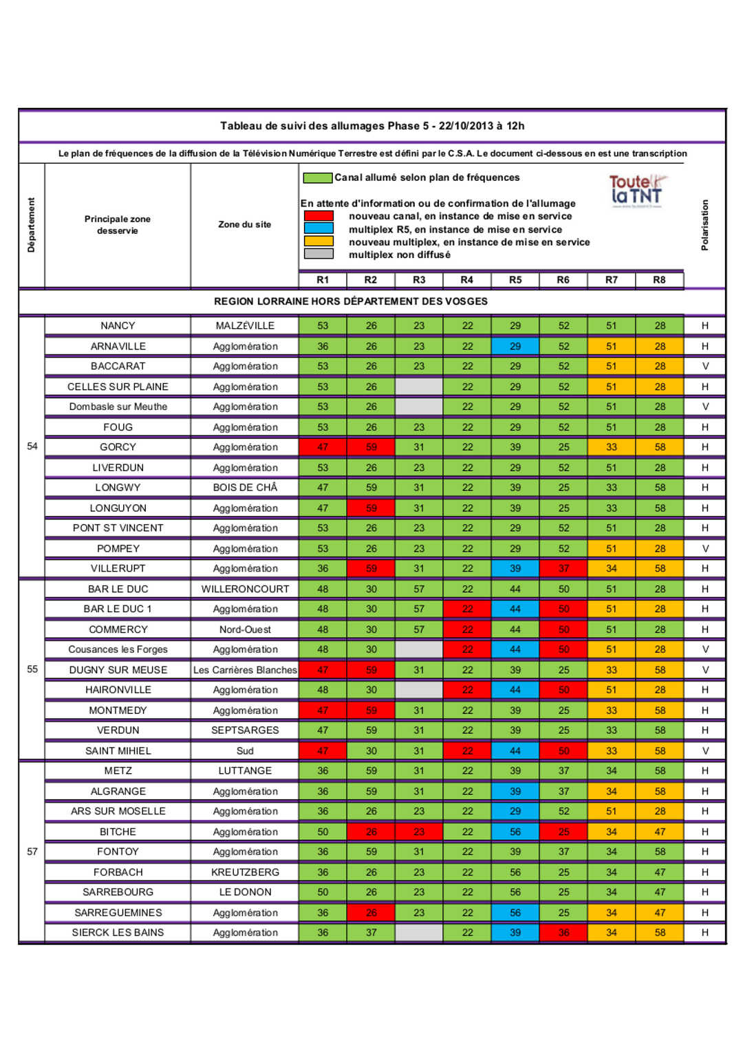

Suivi de la mise en service des émetteurs le 22/10/2013 a 12h
Cliquez sur le tableau pour l'agrandir
Source:Toute la TNT

Bon 3 chaines (6ter, numéro 23 et RMC découverte) sur 6 qui fonctionnent pas en ce 22 octobre même symptôme que pour le R4: "signal faible ou inexistant" autour de 50% avec un taux d'erreur de bit de 10 sur 10 selon le menu diagnostique de ma TV.
Précision je suis à Baccarat en hertzien orienter sur l'émetteur du haut buisson.

personnellement c'est le R2 sur le canal 26 ( D8, D17, itélé, bfmtv, france 4, gulli ) qui merde à Vandoeuvre ( quartier est, près de la caserne des pompiers pour ceux qui connaissent l'endroit ) depuis le 22 octobre, sa puissance semble avoir baissée ( ou bien une perturbation par un autre émetteur, peut-être le Donon ), la réception est beaucoup plus difficile malgré les seulement 5 kilomètres d'éloignement par rapport à l'émetteur de Malzéville et quasiment aucun obstacle entre l’émetteur et mon antenne intérieure,
en parallèle le canal 50 de l'émetteur Donon est difficile aussi à recevoir ( Mirabelle TV )
il doit y avoir un faisceau parasite d'un autre émetteur qui fout le bordel

Les R2 / R3 / R4 / R6 / R7 / R8 ne sont pas alimentés par des faisceaux mais directement par satellite avec une ou plusieurs paraboles au pied de l'émetteur de Malzéville.
Le R1 est aussi reçu par satellite avec une parabole à Malzéville seul France 3 n'est pas reçu par satellite.
Le R5 ne passe pas par le satellite donc aucun émetteur TNT en France ne reçoit le R5 par satellite , le R5 utilise des faisceaux hertziens qui parcourent tout l'hexagone tout comme les chaînes analogiques TF1 , France et France 3 à l'époque où la TNT n'existait pas encore.
Pour résumer toutes tes chaînes TNT proviennent du satellite hormis France 3 et peut être Mirabelle TV.
En fait si tu trouves une position sur laquelle tu reçois la TNT de Malzéville + Mirabelle TV tu seras fortement brouillé au niveau du R2 et peut être aussi du R4.
Ton antenne n'est pas extra tu aurais meilleur temps de prendre une antenne un peu + directive... :wink:
