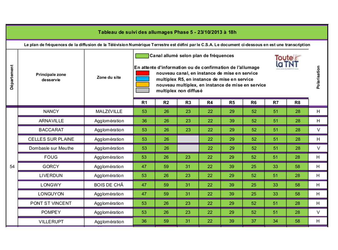

Messagepar bernard7715 » 23 Oct 2013 17:13
54.jpg -->
PHASE 5 le 23/10/2013 a 18h
Source : www.toutelatnt.fr (Extrait du tableau du suivi de l'allumage des émetteurs phase 5)
