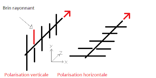

Messagepar bernard7715 » 09 Avr 2011 12:14
Pour changer la polarisation c'est au niveau de l'antenne qu'il faut agir. (Voir photo)
L'absence d'un multiplex de quelques heures peut être, mais pas d'une semaine sur la tour Eiffel est impossible trop gros émetteurs.
Et un problème sur Fontainebleau, il y aurait d'autres personnes qui se manifesteraient sur le forum, ce qui n'est pas le cas actuellement pour cet émetteur.
2 émetteurs tnt en SFN sur un même canal. Etant chacun dans une polarisation différente ne se perturbent pas.
Antenne en polarisation verticaleImage

Comme l'on dit les 2 autres personnes, la polarisation verticale s'obtient physiquement par mettre l'antenne suivant les ilustrations qui ont ete fournies.
C'est vraie que c'est rare du verticale , je connaît cela que d'Avon.
