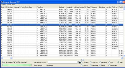

Notre ami bb95 ayant conçu un logiciel pour nous simplifié la vie .Regarde derrière ce lien http://www.tvnt.net/forum/affichage-de-la-base-tnt-du-csa-t30162.html#p479354

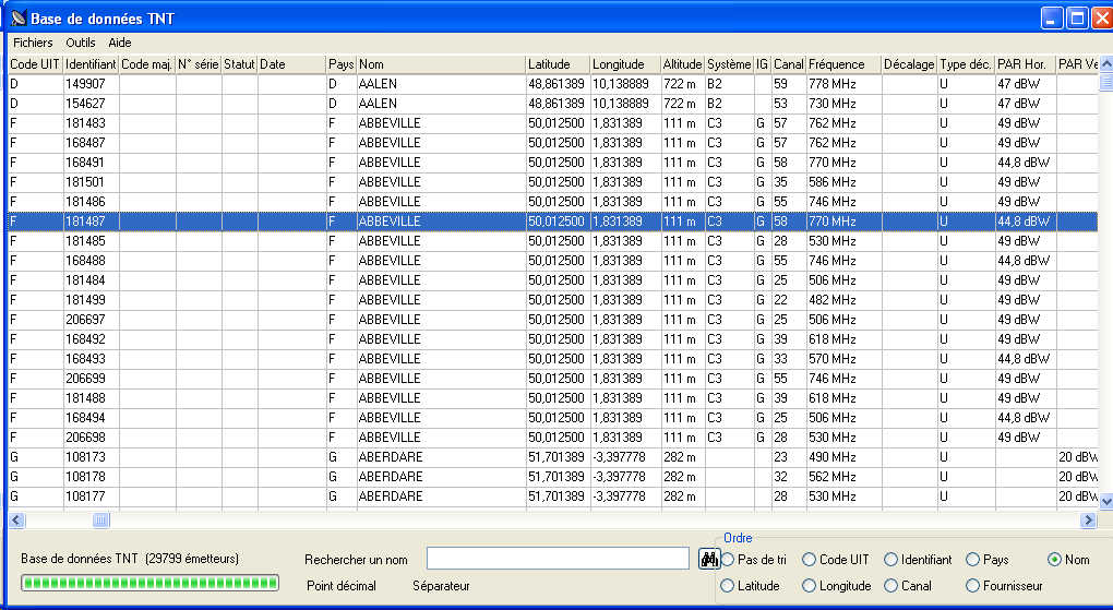

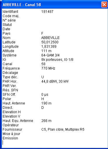

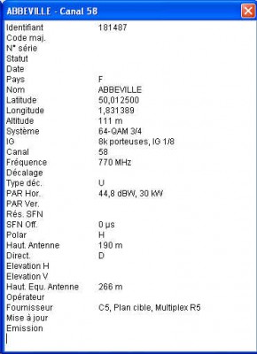

Messagepar Emmebel » 12 Mai 2012 00:40
Le Doc a écrit:Ah ok tu as de quoi interpréter ce format de fichier mais à mon avis il y a une erreur dans la saisie, ce qui ne serait pas la première fois. En toute logique ce devrait être le réaménagement prévu début de l'année pour le plan ajusté qui devrait être appliqué.
Je n'ai pas l'impression que ce document soit une prévision mais juste une estimation ou un document de référence en "temps" réel, le canal 33 ne devrait plus être utilisé à partir du 3 juillet (remplacé par le 28) et il apparaît toujours :roll:
De plus le R7 et R8 apparaissent également et chacun des canaux peut avoir des identifiants doubles :shock:
La base de données au format excel (sous la même source du csa) me paraît plus cohérente, ainsi que les gabarits (et donc fréquences/puissances) sur le documents dit "publications".
Pour l'augmentation du canal en avril, comme je l'ai souligné, personnellement je ne peux le confirmer (ses signaux sont déjà reçus fortement), j'eus espérer que des foyers picards qui avaient un signal un peu juste sur ce canal puisse confirmer ou infirmer mais personne ne s'est encore manifesté ici en tout cas.
Mes amis du Kent (Douvres) m'ont indiqué avoir reçu une note concernant l'aménagement de leur émetteur qui devrait être opérationnel en phase terminal pour le 15 juin.
On verra bien les jours prochains s'il n'y a pas d'autres mises à jour sur le site technique du csa :wink:
Si tu regarde la base de donnée du CSA (avec le logiciel de bb95 par exemple), tu verras que pour l'émetteur d'Abbeville dans les versions d'avant le 13 avril 2012 le multiplex R5 apparait dans le plan Ajusté (A5) et dans le plan Cible (C5) avec une puissance de 80 kW (49 dBW).
Alors que dans les versions de la base de donnée à partir du 13 avril le multiplex R5 n'apparait plus dans le plan Ajusté (A5), et que dans le plan Cible (C5) la puissance est à 30 kW (44,8 kW).
J'en déduit donc que le CSA a entre le 30 mars et le 13 avril abandonné le projet de modifier la puissance du R5 dans le plan Ajusté (prévu maintenant pour le 3 juillet) ainsi que dans le plan Cible, pour le maintenir à sa puissance actuelle de 30 kW.
La base de donnée du CSA n'est pas à proprement parler une prévision, mais elle donne les caractéristiques des émetteurs dans les différentes étapes des plans de fréquences actuels et à venir.
Le fichier EXCEL du CSA (synthèse des Plans de fréquence) n'est simplement pas à jour, à ma connaissance le dernier fichier date du 21 mars 2012, il est donc antérieur aux dernières décisions concernant le R5 d'Abbeville qui datent d'après le 30 mars.
Le prochain fichier EXCEL prendra en compte ces décisions, il ne devrait pas tarder maintenant, depuis le début de l'année les mises à jour sortent environ tous les 2 mois.
