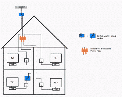

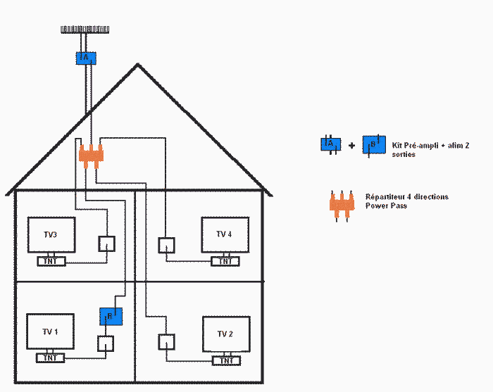

Tu laisses courrir 6 m de cables sur le toit. Si tu avais pu le rentrer directement sous toiture, tu aurais pu mettre ton ampli à cet endroit.
laurent2 a écrit:j'ai un ampli metronic model 540 gain 30 db
Chez Metronic, préampli ou ampli c'est la même chose. Le modèle 540 n'éxiste pas sur leur site. C'est quoi le tient ?
Si il est extérieur, tu peux le mettre sur le mat à la place du coupleur.
Si il est intérieur, sa place sera plutôt au salon avant répartiteur et il faudra aussi et surtout un préampli sur le mât.
Tu aurais eu besoin seulement d'un préampli si tu avais fait la répartition depuis les combles comme ceci :
schema-ant-ampli-rep.gif -->

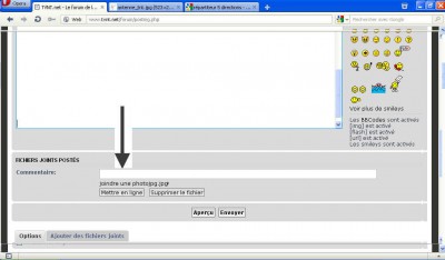

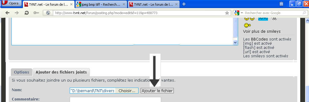

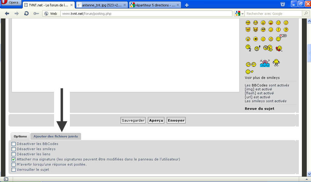

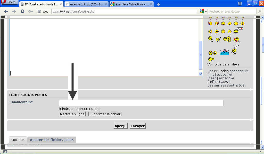

Rien plus facile pour joindre des photo a tes message sans passé par un site spécialisé,
Pour envoyer une photo jpeg, Bmp,ou Bimap de 2 méga maximum:
Tu Clique sur "Ajouter des fichiers joints" sous Aperçu et Envoyer
Après avoir choisi ta photo tu clique sur "Ajouter le fichier"
Puis tu clique sur "Mettre en ligne"
ET cela pour chaque photo que tu veux envoyer..
