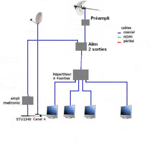

laurent2 a écrit:le cable de la parabole (branché sur le décodeur canal+) et le cable de la tnt (branché sur l'entrée STU) mais je renvoie canal comment ?
Non, le cable TNT directement sur la télé, un cable péritel entre le STU et canal et l'ampli juste en sortie du STU pour réhausser le signal Canal transmis.
Ça risque quand même de n'être pas évident à exploiter, car il faudra régler le canal de la retransmission en dehors des canaux TNT et au niveaux des télés, basculer en analogique pour regarder canal.
le cable qui vient du STU il lui faut une entrée et pas une sortie, ce n'est pas grave ?
Non, tu le branches sur une sortie de l'alimentation .
Bernard, Laurent a déja essayé sans préampli et il n'a pas de bons résultats car si j'ai bien compris, il y a 6 mètres entre l'antenne et l'arrivée sous les combles.

A condition qu'il y ait une bonne réception au bout du cable arrivant de l'antenne sous les combles, excuse moi d'avoir bricolé ton dessin Bernard, je verrai plutot ça :

poillaineux a écrit:A condition qu'il y ait une bonne réception au bout du cable arrivant de l'antenne sous les combles, excuse moi d'avoir bricolé ton dessin Bernard, je verrai plutot ça :
Tu es tout excusé :)
J'ai pris comme basel'évaluation fait par Marceljack sur TNTTEST, qui donne des niveaux acceptables, même si le R2 est un plus faible (TNT-R2 58H 147° 19.2km 56.6dBµV/m)
et comme le STU 1340 a un modulateur qui sort un niveau signal de 75 db +/- 8db. C'est pour cela que j'ai placé l'ampli après le répartiteur. Car je pense, qu'il n'a pas besoin de préampli..

alors, j'ai acheté un kit puis de retour chez moi
j'ai enlevé le coupleur (attaché au mat qu'on voit sur la photo) et je l'ai remplacé par un préampli elap 35db
puis dans les combles j'ai remplacé l'ampli metronic par l'alimentation 24V
puis j'ai allumé une télé celle qui ne captait pas les r2 et là miracle j'ai toutes les chaines extra, qualité 99% signal 60% pour les r2, pour le reste c'est encore mieux.
Alors sur mon vieux sony encore cathodique (dans le bureau) c'est net de chez net,extra ,superbe :D je vole :D
par contre j'ai voulu remettre l'ampli juste avant le répartiteur 4 voies, et chose bizarre l'image canal est beaucoup moins bonne, les autres tnt ne bougent pas, alors j'ai remis comme avant
mais il y a un mais, je n'ai pas encore reçu mon sony (que vendredi) donc le cablage et toujours dans la même configuration qu'avant pour la télé du salon
je n'ai pas le coaxial entre l'alimentation 2 sorties et le répartiteur 4 sorties, et je n'ai pas le coaxial entre la télé 1 (celle du salon) et le répartiteur 4 sorties.
Pour l'instant j'ai un coaxial qui sort de la sortie antenne du STU et qui va à l'entrée du répartiteur 4 voies
Pour le coaxial entre le Stu et l'alimentation celui là je l'ai (comme sur le scéma), mais il est branché sur l'entrée antenne STU
j'attends vendredi pour faire comme sur le shéma
j'ai une question :mrgreen:
le coaxial qui est branché sur le STU sur le schéma, il est branché sur la sortie du STU ? ou l'entrée ?

Messagepar laurent2 » 29 Mai 2012 16:34
alors je n'ai pas attendu vendredi, je viens de faire l'installation comme sur le schéma et la l'image canal+ est dégueulasse, on ne voit plus rien
j'ai refait une mémorisation pour voir et je vérifie le cablage pour ne pas faire et dire de conneries
canal ne fonctionne pas dans cette configuration, neige et elle est épaisse puisqu'on ne voit rien

Messagepar vidéo-33 » 29 Mai 2012 17:41
laurent2 a écrit: la l'image canal+ est dégueulasse, on ne voit plus rien...canal ne fonctionne pas dans cette configuration, neige et elle est épaisse puisqu'on ne voit rien
attention
il faut équilibrer les niveaux entre la TNT très amplifiée par le pré-ampli et la sortie ANALOGIQUE remodulée de canal+
il faut aussi choisir un canal libre et loin des autres utilisés par la TNT
et aussi tu ne peux pas correctement te servir d'une des sorties de l'alim du pré-ampli
comme d'une entrée pour y injecter ton signal analogique canal+
