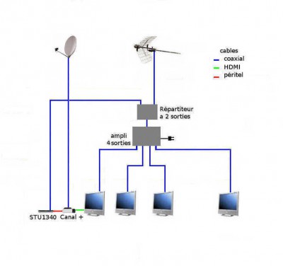

laurent2 a écrit:j'ai un cable parabole pour canal qui descend direct dans le salon et sur ton schema je n'ai pas la parabole
Patiente un petit instant, je modifié mon dessin :wink:

Voila.

pour la parabole c'est ça, direct décodeur canal+
après HDMI sur télé ok, jusque là je suis
le cable entre la télé (celle reliée à canal) et l'ampli 4 sorties , je n'ai pas ça
et c'est quoi le petit cable entre le décodeur et la télé, la hdmi ne suffit pas ?
en fait à la place de ton répartiteur 2 entrée j'ai l'ampli metronic et comme sur ton schema le cable va sur le STU (entrée) mais sur le Stu il y a une sortie et là grace à cette sortie je remonte dans les combles et c'est seulement là que je distribue les trois télés
après attend je revois tout ça --|--
et sur le décodeur canal+ j'ai une entrée sat et une entrée aux, alors c'est sur cette dernière entrée que tu relis décodeur et télé ?

laurent2 a écrit:le cable entre la télé (celle reliée à canal)
:oops: j'ai oublié d'effacé ce câble bleu entre le tv et canal+

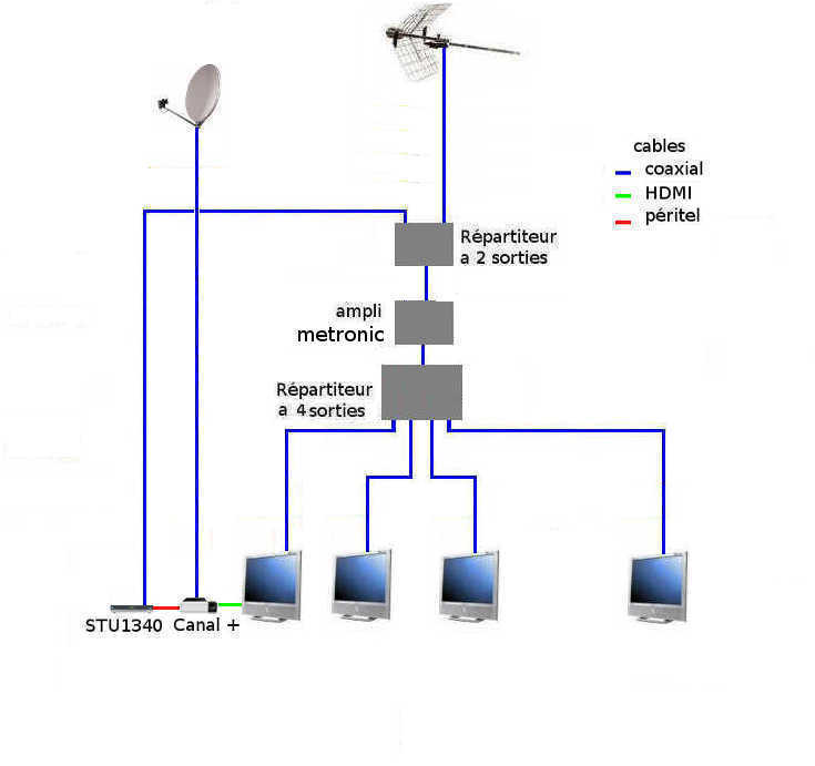

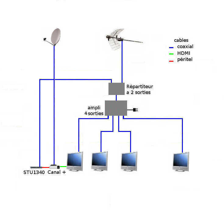

laurent2 a écrit: j'ai l'ampli metronic (entrée)
Alors on peut faire aussi comme cela pour utilisé ton ampli.

en fait, je vais presque faire comme ça
a partir de l'antenne tnt a la place du coupleur je mets un préampli comme conseillé avant, après sous les combles je mets l'alimentation
et à la remonté sous les combles je fini avec le metronic qu'il me reste dans les mains :D + répartiteur
donc par rapport à ton schéma je n'ai pas de répartiteur 2 sorties (a la descente coaxial antenne tnt) ni la liaison coaxial (répartiteur/metronic)
je supprime aussi le coaxial entre télé 1 et répartiteur 4 entrée tv
mais je rajoute un coaxial de la sortie STU jusqu'à l'ampli metronic et voilà

Messagepar bernard7715 » 28 Mai 2012 22:34
laurent2 a écrit:a partir de l'antenne tnt a la place du coupleur je mets un préampli comme conseillé avant, a
Comme ton installation sera différent.
Fait d'abord mon montage avant d'acheté un préampli, si cela fonctionne comme cela juste avec l'ampli.Patiente quelques semaines le temps de voir comment est la reception suivant les conditions météorologique. Tu pourra décidé a ce moment si le préampli est nécessaire
laurent2 a écrit:mais je rajoute un coaxial de la sortie STU jusqu'à l'ampli metronic et voilà
Le ne comprend pas pourquoi tu veux ajouté un coaxial entre le STU et les combles , il est déja présent vue que tu un coaxial qui amène la tnt pour la tv du rez chaussé, et autre sur le stu qui remonte la tnt+C+jusqu"a ton répartiteur

Messagepar laurent2 » 28 Mai 2012 23:01
eh bien, dans mon salon j'ai le cable de la parabole (branché sur le décodeur canal+) et le cable de la tnt (branché sur l'entrée STU) mais je renvoie canal comment ?, j'ai un troisième cable qui part de la sortie STU en qui remonte dans les combles et là je distribue les trois télés
là sur ton schéma je n'ai pas le coaxial tele 1 à répartiteur 4
eurêka, oui je comprends, en fait le cable du STU est sur la sortie du STU, c'est ça et il remonte
mais ton répartiteur il lui faut une entrée pour l'antenne tnt une sortie pour l'ampli + répartiteur mais le sac de noeuds c'est le cable qui vient du STU il lui faut une entrée et pas une sortie, ce n'est pas grave ?
