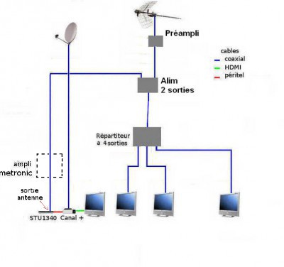

Messagepar bernard7715 » 30 Mai 2012 14:33
laurent2 a écrit:à fond comme un bourrin
Erreur,il est préférable de commencé par le minimum gain et augmenté si il y a lieu,
Ton installation ressemble a cela maintenant, moins l'ampli qui en pointillée.
Ce pointillée est pour te dire d'inséré l'ampli metronique dans la sortie antenne du stu, cela pour remonté le niveau de signal du stu.
Re: A l'aide !
Messagepar Mario78 » 30 Mai 2012 15:05
déjà évites d'utiliser la deuxième sortie de l'alim , ça te fera déjà gagner la perte d'isolation entre voies (environ 23 dB)
http://www.optex.fr/Fiche.php?superfam= ... ref=042502
mets plutôt un répartiteur 2 sorties à l'envers ou un coupleur LB/UHF , ne par oublier le bouchon 75 Ohm sur la sortie inutilisée.
ensuite comme tu réparties en 4 , tu as une perte de 10 dB.Donc il te faut un ampli 10-20 dB avec un niveau de sortie de 90-100 dBµV en sortit du STU
http://www.conrad.fr/amplificateur_larg ... 102124_FAS
ensuite régler le pré ampli à un peu plus que nécessaire
enfin utiliser un canal bas genre 21-22.

Re: A l'aide !
Messagepar vidéo-33 » 30 Mai 2012 15:15
laurent2 a écrit: canal analogique 67 839... canal+ sur mes télés, mais l'image n'est pas top
dans un menu du "stu" changes ce canal 67 pour le canal 21 : tu aurais déjà moins de pertes
et utilises un vrai coupleur 2 entrées UHF pour coupler la sortie de ton STU ( le canal analogique)
avec une seule des 2 sorties de l'alim du pré-ampli
Re: A l'aide !
Messagepar marceljack » 30 Mai 2012 16:51
Mario78 a écrit:déjà évites d'utiliser la deuxième sortie de l'alim , ça te fera déjà gagner la perte d'isolation entre voies (environ 23 dB)
mets plutôt un répartiteur 2 sorties à l'envers ou un coupleur LB/UHF, ne par oublier le bouchon 75 Ohm sur la sortie inutilisée.
ensuite comme tu répartis en 4 , tu as une perte de 10 dB. Donc il te faut un ampli 10-20 dB avec un niveau de sortie de 90-100 dBµV en sortie du STU.
Si çà fonctionne mais mal sur le canal 67 avec le répartiteur de l'alim utilisé en coupleur, il est possible que le fait de passer le STU sur le canal 21 ou 22 et de coupler sa sortie à la TNT au moyen d'un coupleur ou répartiteur large bande suffise car laurent gagnera au moins 20 dB de niveau.
Je serais partisan d'essayer d'abord comme çà et de n'investir dans un ampli que s'il y a encore trop de neige.

Re: A l'aide !
Messagepar Mario78 » 30 Mai 2012 17:12
mes calcul sont simple :
couplage + répartition : 13 dB (3 + 10)
Avec les câbles on va arrondir à 15 dB
donc 75dB - 15 dB = 60dB => un peu juste pour une image de qualité surtout avec le bruit qui viendra de l'antenne.
donc un gain de 10 -15 dB serait pas mal.
De plus si l’installation possède des prises murales est autre facteur de perte , il restera plus grand chose des 75 dBµV

Re: A l'aide !
Messagepar Izentrop » 30 Mai 2012 17:15
marceljack a écrit:Si çà fonctionne mais mal sur le canal 67 avec le répartiteur de l'alim utilisé en coupleur, il est possible que le fait de passer le STU sur le canal 21 ou 22 et de coupler sa sortie à la TNT au moyen d'un coupleur ou répartiteur large bande suffise car laurent gagnera au moins 20 dB de niveau.
Un coupleur 2 U large bande a la même atténuation qu' un répartiteur 2S monté à l'envers. Par contre en utilisant l'alimentation en tant que répartiteur, on est obligé de relié l'arrivée C+ sur une sortie, et comme l'atténuation entre sorties est d'environ 20 dB, je pensait qu'on pouvait compenser avec son ampli intérieur :mrgreen:
