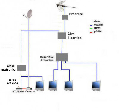

C'est peut être le modulateur du STU qui mxxxde, as tu essayer de branché directement le sortie antenne du stu
sur un tv (sans passé par l'installation ) Cela te permettra de voir si l'image est bonne ou pas.
Par contre si tu utilise le TV du salon déconnecte provisoirement le câble HDMI, pour la manipe.
Cela correspond a la partie de mon schéma en bas a gauche
Si c'est le STu qui pose probléme. Tu as dans le commerce ce type de modulateur UHF analogique.

marceljack a écrit:, un ampli réglé avec un gain de 10 à 15 dB entre la sortie du STU et le répartiteur pourrait régler le problème.
On a déjà suggéré de mettre son ampli métronic a la sortie du stu.
http://www.tvnt.net/forum/a-l-aide-t30757-60.html#p490227
http://www.tvnt.net/forum/a-l-aide-t30757-45.html#p490068
il a réglé sont préampli d'antenne au maximum, sans aucun contrôle après.
laurent2 a écrit:, j'ai peut être un réglage image, luminosité ou autre dans le stu
Je ne pense pas, qu'il y est cette possibilité de réglage, seule le canal du modulateur est reglable.
