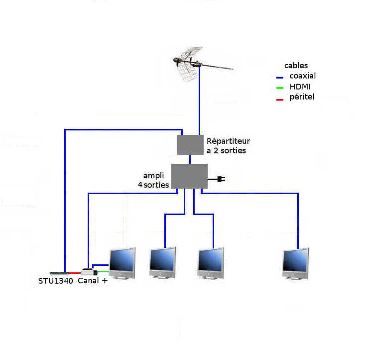

laurent2 a écrit:je passe par le salon pour aller chercher canal+, entre le décodeur canal+ et la télé il y a un récepteur philips qui me sert à renvoyer canal+ dans les autres pièces
J'avais oublié que, tu utilise le STU comme modulateur. D'après TNTTEST le niveau signal semble bon, si c'est le cas. Je te propose de faire cette installation, peu modif a faire juste ajouté un ampli et un répartiteur, les câbles coaxiaux restent en place. Seul une prise éclectique proche de l'ampli est a ajouté; si il n'y pas de 22Ov dans les combles.
Pour affiné l'orientation de ton antenne. Regarde la méthode qui est derrière ce lien http://www.tvnt.net/forum/comment-orienter-votre-antenne-pour-bien-recevoir-la-tnt-t28912.html#p457649
Re: A l'aide !
Messagepar laurent2 » 28 Mai 2012 18:55
j'ai un cable parabole pour canal qui descend direct dans le salon et sur ton schema je n'ai pas la parabole
