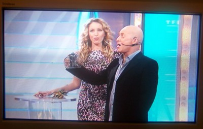

Je suis connecté en direct sur la péritel, et rien de spécial.
Peut-on essayé de faire ça en live ?
Donnez moi une chaine où ça se produit, et je regarde. Je suis sur l'émetteur de Tour Eiffel

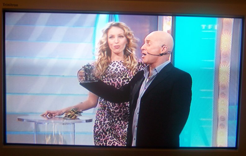

Rien de spécial. La photo est plus rouge que l'image réelle.
Le TV est un Sony de 2001 (je crois).
C'est la même chose sur le canal SD ou HD.
sample.jpg -->
