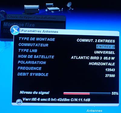

Messagepar johnny » 01 Oct 2012 08:44
Depuis quelques temps, avec mon Aston simba, j'ai des gels d'image sur France 3 Nancy 11054 V.
J'ai contrôlé mon installation (récente) connectique OK -câbles 15 VRTC (2 ans) -LNB MTI 0,2 db (2 ans)
seule la parabole date des années 90.
j'ai vérifié le pointage et la contre-polarisation (rien d'anormal)
voici les indications que me donnent le Aston pour le 11054V:
Vu ce que j'ai pu lire dans les pages précédentes ce niveau me semble correct.
Comment expliquer ces gels d'image :?:

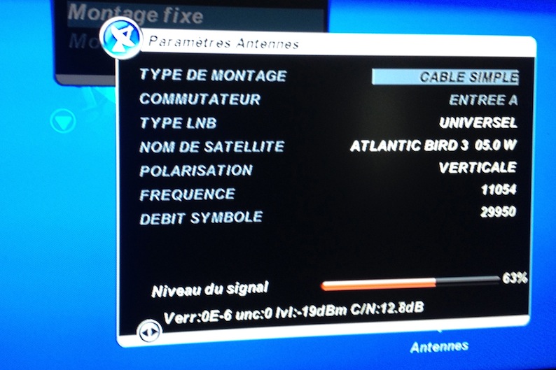

Messagepar Jean-François » 01 Oct 2012 13:06
johnny a écrit:Bonjour,
Quand je suis sur FR3 Nancy mon Simba ne me donne pas exactement la même chose que toi.
Si ça peut t'aider...
Je ne constate aucun problème en ce moment ... mais je n'ai pas l'habitude de regarder cette chaine.
Mon installation est beaucoup plus rustique: cable 17 VATC, Tête et parabole datent des débuts de l'ère satellite :D
JF

Messagepar johnny » 01 Oct 2012 15:37
JF
Merci pour ta réponse, mais pour comparer il faut qu'on soit sur la même fréquence.
quand tu affiches le menu "antenne" le simba n'affiche pas systématiquement la fréquence de la chaine que tu regardais, il faut la rentrer manuellement ainsi que le débit symbole et la polarisation.
pour F3 Nancy c'est bien 11054 débit: 29950 et polarisation verticale :wink:
jacques0057
bonjour a tous.
J'ai exactement le même problème mais que sur France 3 Nancy. Habitant pas loin non plus de la région Alsace,il m'arrive de regarder France 3 Strasbourg aussi .Et là pas de gels d'images.Le problème est que sur France 3 Nancy malheureusement et ce, depuis quelques mois,notamment sur les programmes régionales.Il est possible que ce problème soit aussi visible sur la partie nationale de France 3 Nancy,mais ceux -ci je préfère les regarder sur France 3 sat
OK merci, dans ce cas c'est bien un problème de diffusion, ça me rassure :wink:

Re: [Topic unique] Aston Simba HD (Fransat)
Messagepar Jean-François » 02 Oct 2012 09:20
johnny a écrit:
Jean-François a écrit: mais pour comparer il faut qu'on soit sur la même fréquence.
Ok je ferai l'essai plus tard.
Sinon hier soir j'ai regardé un petit moment FR3 Nancy (je suis incollable sur la météo dans le coin, la foire de Metz etc...) et pas de freeze.
Si ça peut t'aider, je peux éventuellement enregistrer une plage d'une heure ou 2 à un moment ou tu regarderas de ton coté et si tu constates des gels d'image à certains moments, je pourrai fouiller dans mon enregistrement pour voir s'ils se sont produits chez moi à ce moment là.
Ca ne me gène pas, j'ai déjà plus de 300 enregs sur le disque, mais il est gros!
JF
