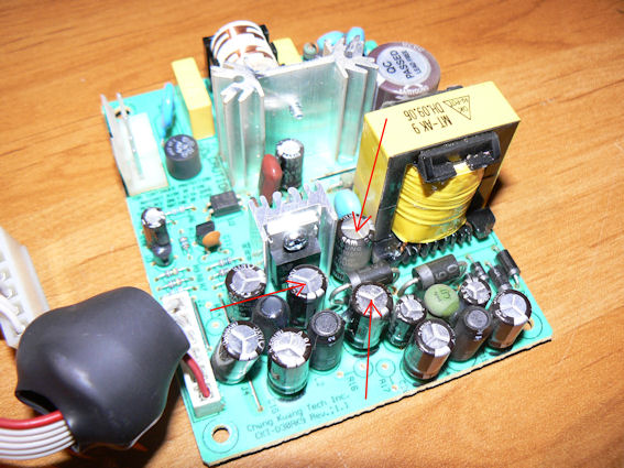

Messagepar francois57 » 13 Oct 2012 23:15
Mon Simba HD Fransat vient de rendre l'âme ce soir à priori.
L'afficheur comportait une indication erronée à la place de l'heure qui s'affiche lors de la veille. Je n'y ai pas prêté attention aujourd'hui.
Ce soir, j'essaye de l'allumer avec la télécommande, aucune réaction. Pas mieux en appuyant sur le bouton marche/arrêt du terminal. Je fais donc un arrêt/marche avec l'interrupteur en face arrière, l'afficheur frontal ne s'illumine plus, seul le voyant bleu du bouton marche/arrêt s'illumine. Plus aucune autre réaction.
Quelqu'un a-t-il delà eu ce problème ?

Messagepar vidéo-33 » 14 Oct 2012 09:36
@francois57 : Vérifies les condensateurs de l'alimentation...

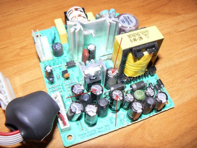

Messagepar francois57 » 14 Oct 2012 10:27
Je viens de regarder l'alimentation du terminal, et n'ai rien vu de particulier:
http://halter.francois.perso.sfr.fr/div ... 040592.JPG
http://halter.francois.perso.sfr.fr/div ... 040595.JPG
http://halter.francois.perso.sfr.fr/div ... 040597.JPG
Le voyant bleu du bouton marche/arrêt en façade ne s'allume plus.

Messagepar vidéo-33 » 14 Oct 2012 10:31
Photo 1 : le condo entre le transfo jaune et le régulateur sur radiateur me paraît très suspect

Messagepar francois57 » 14 Oct 2012 10:44
S'il s'agit de l'aspect jaunatre, les 2 autres condo autour de la diode ont aussi cette couleur jaune.
