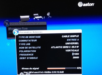

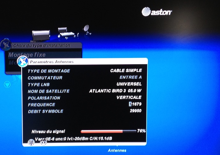

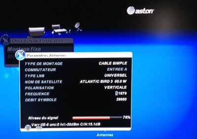

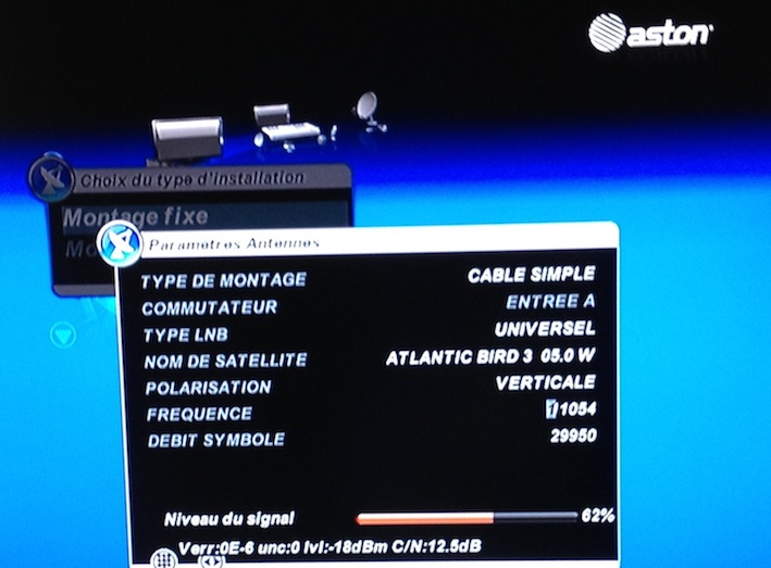

Messagepar johnny » 07 Oct 2012 13:40
marceljack a écrit:Sur ce transpondeur avec FEC 2/3, un C/N de 10 dB te donne tout de même une marge de 4 dB environ car un C/N de 6 dB suffit à la réception sans erreur, contrairement aux autres transpondeurs de Fransat (FEC 7/8) où il faut environ 2 dB de plus pour une réception sans erreur.
Bonjour marceljack,
Attention, je parle bien du 11054 V (FEC 7/8) d'après http://fr.kingofsat.net/pack-fransat.php
les freezes sont sur F 3 Nancy pas sur F3 national 11591 V.
D'après ce que j'ai pu lire dans les pages précédentes de ce topic, mon niveau de signal et mon C/N semblent corrects, donc j'ai du mal à comprendre le pourquoi de ces micro-gels d'images :?:
Voici les niveaux donnés par le Aston simba:
Il est vrai que dans mon cas, le TP 11054V est le plus faible, par comparaison voici les niveaux du plus fort (11679 V)
johnny
