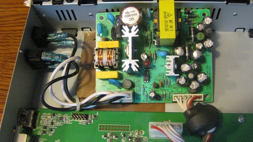

Peux-tu nous poster une photo nette de l'intérieur de la bête ?

Messagepar aldololo08 » 02 Nov 2015 13:13
voici deux photos redimentionner

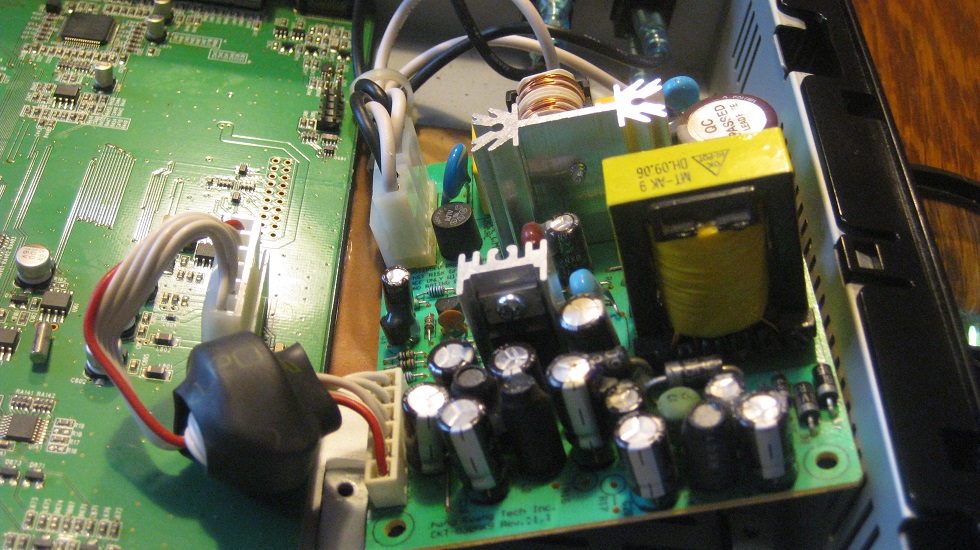

Messagepar aldololo08 » 02 Nov 2015 13:15
l'autre
IMG_2909 2.jpg -->

Messagepar marceljack » 02 Nov 2015 14:13
Je pense qu'il y a au moins 2 condos gonflés à remplacer (voir photos, cliquer dessus pour agrandir).
Si tu veux démonter l'alim, il faut débrancher le connecteur de la nappe côté carte mère (côté alim c'est soudé) et celui qui va vers l'inter et la prise (ou les cosses en les repérant).

Messagepar marceljack » 02 Nov 2015 22:27
aldololo08 a écrit:merci je vais allez en chercher demain chez un vendeur de composants bonne soirée et merci
Bon courage, mais fais bien attention à la polarité lors du montage et prends des modèles qui tiennent 105°C.

Messagepar aldololo08 » 03 Nov 2015 11:00
voici la liste des condensateurs radial chercher chez GO TRONIC voltage différent avec les références de chez eux
C7 47 µ 50v 22709 105°C 50 volt
C10 1 µ 50v 22700 105°C 63 volt
C12 680 µ 16v 04976 105°C 25 volt
C13 680 µ 10v 04976 105°C 25 volt
C14 470 µ 10v 22716 105°C 25 volt
C15 680 µ 16v 04976 105°C 25 volt
C16 680 µ 10v 04976 105°C 25 volt
C17 100 µ 25v 22710 105°C 25 volt
C18 100 µ 25v 22710 105°C 25 volt
C19 220 µ 35v 22714 105°C 50 volt
C20 220 µ 35v 22714 105°C 50 volt
R15 1000 µ 10v 22720 105°C rupture a la place ref 22721 1000 µ 50v 105°C
prix total 4.97 euros reference de GO TRONIC
le plus dur reste a faire mais le vendeur m'a dit que pour lui il n'y en a que deux a changer j'avais amener le demo

Messagepar marceljack » 03 Nov 2015 14:22
aldololo08 a écrit:voici la liste des condensateurs radial chercher chez GO TRONIC voltage différent avec les références de chez eux
Pas de problème si la tension est plus élevée à condition que la taille ne soit pas trop grosse.
Ce qui m'étonne pour le 1000 µF c'est qu'ils n'aient pas de 16 V ou de 25V car passer de 10V à 50V risque de faire une grosse différence de taille.
aldololo08 a écrit:le plus dur reste a faire mais le vendeur m'a dit que pour lui il n'y en a que deux a changer j'avais amener le demo
Si tu n'es pas un habitué du fer à souder, pourquoi ne pas profiter de son offre de les changer pour toi ?
