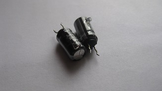

Messagepar aldololo08 » 03 Nov 2015 16:19
oui il y a une très grosse différence mais je l'ai pris car au cas ou puis pour 90 centimes c'est pas la mer a boire par contre c'est mon neveu qui vas me faire ca demain

Messagepar bernard7715 » 03 Nov 2015 17:09
aldololo08 a écrit: c'est mon neveu qui vas me faire ca demain
Par contre ton neveu va peut être souffrir de remplacé ces 2 condo, vu la différence de volume .
Re: [Topic unique] Aston Simba HD (Fransat)
Messagepar marceljack » 03 Nov 2015 17:50
Par contre ton neveu va peut être souffrir de remplacé ces 2 condo, vu la différence de volume.
Surtout qu'il n'y a pas beaucoup de place autour de ces condensateurs :!:
Je te conseille de ne remplacer que les deux qui sont gonflés dans un premier temps.
Si les remplaçants sont simplement plus hauts, pas de problème mais si comme c'est probable leur diamètre est plus grand ils ne passeront pas entre les autres composants et il faudrait garder des fils longs pour les monter en hauteur (surtout que l'écartement des fils sera aussi plus large).
Si les 1000µ / 50V sont vraiment trop gros, les 680µ / 16V pourraient sans doute suffire pour remplacer les 1000µ / 10V si leur taille est identique.
Sinon, si tu montes les 1000µ / 50V en hauteur, je te conseille de les remplacer par des modèles de dimensions adéquates par la suite car ce n'est pas très bon pour la fiabilité et les performances de filtrage d'avoir des composants perchés au bout de longs fils.

Messagepar aldololo08 » 04 Nov 2015 09:04
Bernard les condensateurs gonfles sont les mêmes il n'y en a un seul de fort gros bonne journee et merci

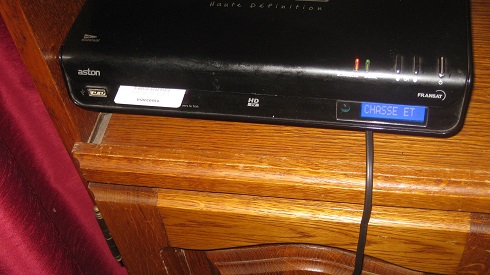

Messagepar aldololo08 » 04 Nov 2015 12:57
bonjour a tous pour vous dires que le demo remarche 1/2 heure de boulot mon neveux a rechanger les deux condensateurs radial ce sont des 680 x 16 remplacer par des 680 x 25 il vont bien a mettre voici deux photos coup des deux 1.20 euros

Messagepar aldololo08 » 04 Nov 2015 12:58
le demo
