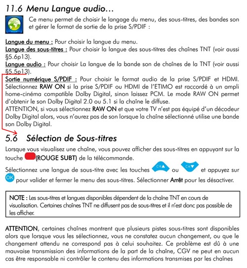

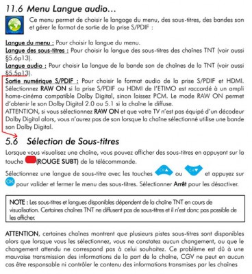

Messagepar kiki37 » 29 Mar 2016 14:31
davmaxtor a écrit:
La chaine 7 d'arte en hd ne propose pas le tététextre.
Alors comment faire?
Il reste l'EPG, moins riche en prédictions...
De toute façon , Arte était la seule chaîne à utiliser encore le télétexte
Penses à activer le sous-titrage dans le menu de configuration de l'Etimo
