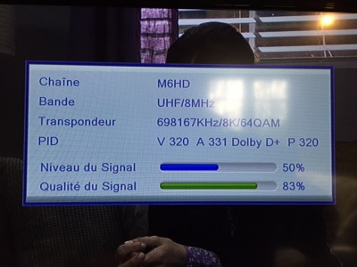

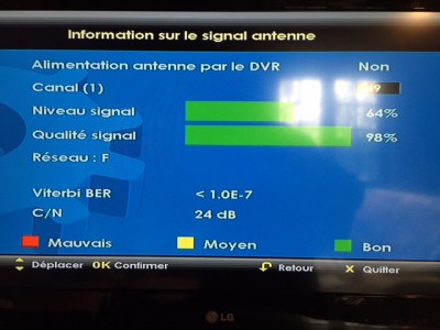

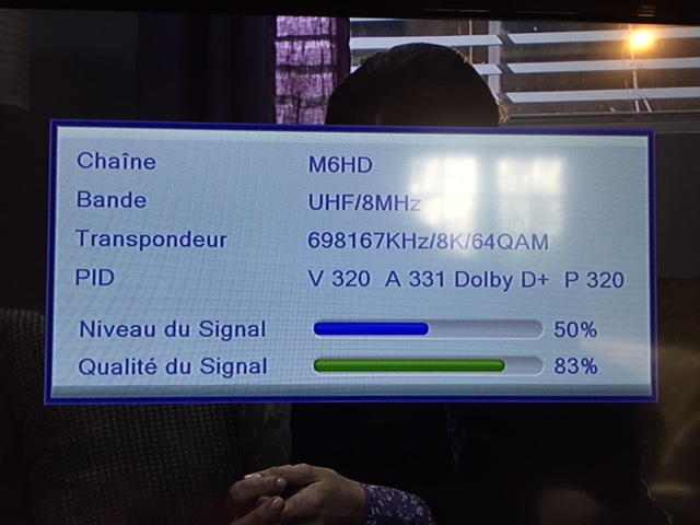

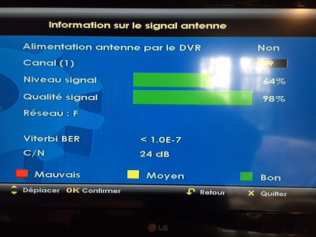

Je viens d'acheter le 2T et il s'avère bien moins sensible que mes autres appareils.
En qualité sur le 49 je n'obtiens qu'un petit 51 % de signal 82 % de qualité contre 77 % et 98 % pour mon vieux Sagem et même 100 % sur mon télé LG !
Mêmes câbles et même antenne bien sûr, une Fraccaro 14 éléments amplifiée.
Ça ne décroche pas mais c'est inquiétant pour l'été, sachant que je réside à 160 km de mon émetteur.

Messagepar Steamboy » 26 Fév 2016 15:45
Attention, les indications de niveau et qualité du signal ne sont pas des informations fiables. La plus part du temps, elles ne sont pas correctement calibrées et fonctionnent en "tout ou rien", c'est a dire 100% si le signal est correct et 0% si il est mauvais. Sur nos appareils nous faisons en sorte que ces informations soient utilisables, avec une bonne sensibilité même si cela nous joue un peu des tords puisque de très nombreux utilisateurs prennent ces infos comme une réalité "mon TV à 100% de signal et qualité alors que l'ETIMO à 65%, l'ETIMO est moins sensible que la TV", c'est faux, l'appareil qui a le meilleur calibrage sur ce point (peut-être même de tout le marché :roll: ), c'est l'ETIMO 2T, 1% de niveau de signal correspond quasiment à 1dB.
