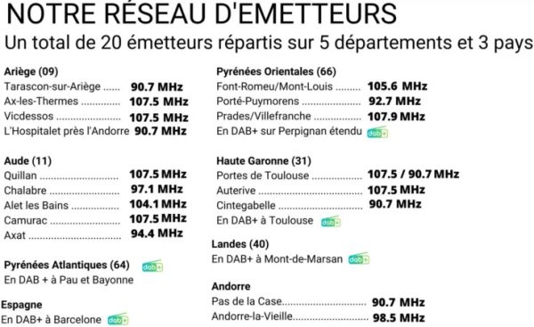

Mixture a écrit:Le capteur FMNet de Chalabre (11) reçoit Pyrénées FM sur 100.7 avec le RDS qui est bien décodé, ce qui permet de constater que l'identifiant du RDS est bien celui de Pyrénées FM. Cependant, la radio n'est autorisée nulle part sur cette fréquence. Quelqu'un dans le secteur l'a t-il remarqué ? S'agit-il d'un décalage (in)volontaire d'un 90.7 (ou d'une autre fréquence) vers un 100.7, d'un pont hertzien, ou d'une émission depuis l'Espagne (j'exclus l'Andorre où NRJ émet sur 100.6) ? Par ailleurs, le 107.9 serait de nouveau reçu alors que la station a basculé sur le 92.4 à Prades il y a quelques semaines...
Pyrénées FM est autorisée sur la zone de Chalabre mais pour exploiter le 97.1 et non le 100.7 : https://www.annuradio.fr/details.php?bande=radios&code=8452

Messagepar Mixture » 17 Déc 2025 07:59
Prunelle a écrit:Pyrénées FM est autorisée sur la zone de Chalabre mais pour exploiter le 97.1 et non le 100.7 : https://www.annuradio.fr/details.php?bande=radios&code=8452
Je sais, mais la question n'est pas là. Le capteur reçoit bien évidemment le 97.1 avec une très bonne qualité de réception, ainsi qu'un 90.7, mais aussi un 100.7, d'où ma question de l'origine de ce 100.7

Messagepar tvignaud » 17 Déc 2025 12:50
C'est sûr que même Pyrénées FM n'annonce pas cette fréquence (tableau extrait de leur site web ci-dessous), même pas depuis l'Espagne ou l'Andorre. Ça me fait penser à ma réception depuis quelques semaines de France Inter sur 87,5 MHz dans le dpt 92. Un relais pirate ? :wink:

Messagepar Mixture » 18 Déc 2025 07:17
Pas de soucis ;) Ce matin, le capteur ne reçoit plus rien sur 100.7, ni sur 107.9

Messagepar Mixture » 18 Déc 2025 12:25
Je me demande s'il ne s'agit pas d'un essai de la diffusion depuis Foix, qui se prépare à émettre sur la même fréquence qu'à Chalabre en 2026, pour vérifier que l'émission en co-canal ne brouille pas trop le secteur de Chalabre, d'où ce choix d'une fréquence distincte de celles habituelles pour la station et de celle prévue pour Foix
