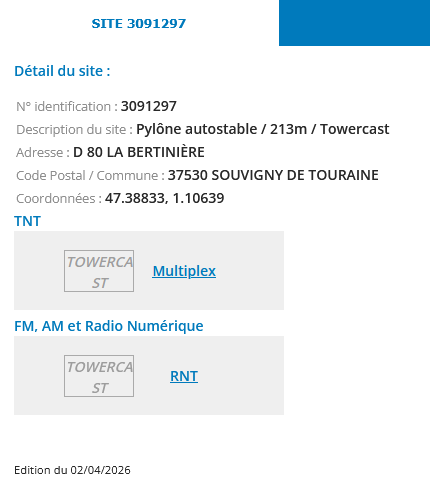

Un site à 206m comme tu le dis va demander d'ajouter des émetteurs locaux à tous les endroits ou un champ est bien présent mais hors intervalle de garde pour éliminer ce défaut avec généralement une ingénierie encore plus complexe. donc le gain d'un site point haut n'est pas forcément si intéressant et on voit bien les problèmes posés par St Romain de Lerps dans l'est lyonnais car totalement hors intervalle de garde et pas suffisamment compensé par Pierreplatte (Vienne) ou le Mont Cindre. Cela fait des années que Towercast fait mumuse avec les offset delay pour essayer d'annuler brouillages sans y parvenir.
Pour le site de TWC de Souvigny-de-Touraine, il y a des antennes FM, DAB et TNT. Un tel pylône ne s’amortit pas avec une seule diffusion.

Pour info, c'est le site TDF dont tu parles en Touraine, celui de Towercast n'a pas de FM. Quant aux tours DVRN, c'est un excellent choix le plus souvent, situées en points hauts, facile à équiper donc moins cher.

HMT38 a écrit:Pour info, c'est le site TDF dont tu parles en Touraine, celui de Towercast n'a pas de FM
Il y a pas d'autorisation ANFR mais mais les antennes sont déjà installées sur le pylône Towercast. Towercast a peut-être gagné l'appel d'offre et prépare le transfert des radios.
