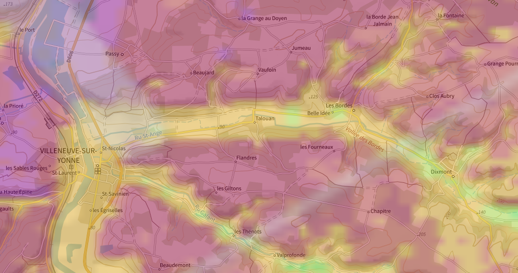

Sens et Auxerre sont à côté d'autoroutes et ont leur propre émetteur.
Villeneuve sur Yonne et Dixmont, ne sont pas proches de l'A19 ni de l'A6. c'est toujours la stratégie des arcs et des nœuds, les villes moyennes de campagnes "éloignées" des autoroutes sont moins bien couvertes, on le sait et cela n'a pas changé depuis 2019 (annonce de Nicolas Curien).
tant qu'il n'y a pas de coupure sur l'A19 ni sur l'A6, c'est le principal avec la stratégie de couverture actuelle.

Entre Villeneuve-sur-Yonne et Dixmont, ça reste une vallée encaissée.
Par contre le champ à 1.5m/sol est supérieur à 50 dBµv/m : avec une bonne antenne de voiture et un récepteur classique, ça passe sans coupure. Le signal tombe entre 45 et 48 dBµV/m à l'arrivée et dans Dixmont, ce qui peut occasionner dans ce cas des coupures.
@Luci : Après, j'ai vu passer sur ce forum des critiques de votre installation de voiture, je ne suis guère surpris. Si l'antenne est mauvaise, la réception sera mauvaise CQFD.
