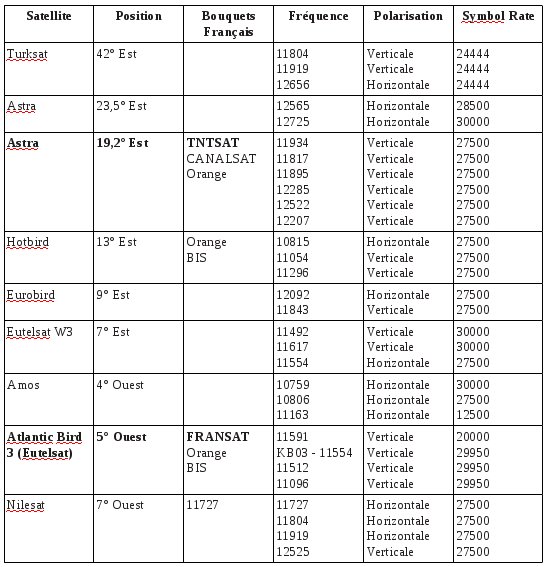

Le SF500 est mon outil de pointage, c'est un bon outil pour un usage non professionnel car d'un prix raisonnable. Il demande juste qu'on prenne son temps pour un réglage fin car il faut lui laisser le temps de mesurer (notamment pour régler la contre-polarisation).
Ci-joint un tableau des fréquences que je me suis fait pour cet appareil. Pour que le fonctionnement soit bon, il faut obtenir un bon signal et une bonne qualité pour l'ensemble des fréquences indiquées.
Cordialement.
Tableau_frequences.jpg -->
SF500: Tableau des fréqueneces en fonction des satellites.
Antenne 80cm avec LNB Quad, 3 systèmes Neli base.
2 TV plasma 42" et un LCD 26". Abandonné TNTSAT pour FRANSAT.
