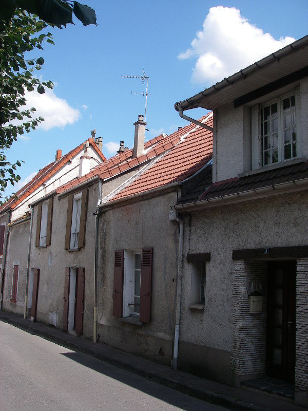

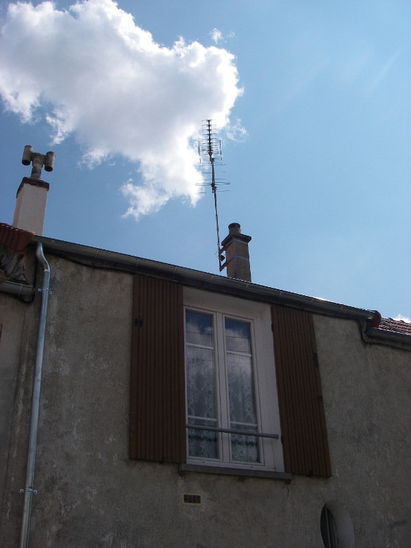

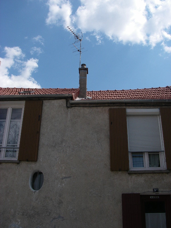

Messagepar Trevize » 21 Juil 2018 18:45
Voici trois photos prises sous des angles différents pour voir comment ça se présente. C'est côté rue et ce n'est pas évident d'avoir du recul pour avoir une vue d'ensemble.
En tout cas merci à tous pour les renseignements.
