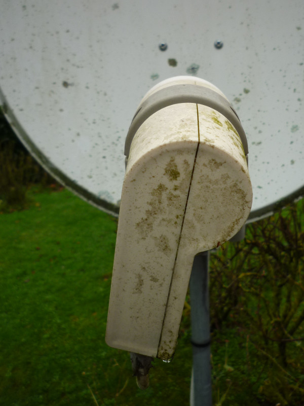

Messagepar PingouinTnt » 30 Nov 2015 14:55
Ok pour l'angle LNB. Comme je ne savais pas que c'était un réglage, j'avais monté au pif la tête de parabole quand j'avais réglé la parabole avec la mire du décodeur. Je n'arrivais pas à dépasser 80% de réception quelque soient les réglages de la parabole, je comprends pourquoi maintenant.
Dans mon cas, je dois mettre : LNB-Skew = 5.481°
Ci-joint photo de la tête de parabole avec son LNB qui n'a jamais été réglé.
Les 5° dans le même sens que sur la photo ou contraire ?
ou par rapport à la verticale, c'est dans le sens horaire ou anti horaire que je dois tourner la tête ?
Sinon, j'ai commandé 2 décodeurs Cahors Veox HD Fransat comme vous l'avez recommandé. Je les recevrai en milieu de semaine.

Messagepar Franck Morin » 30 Nov 2015 16:01
PingouinTnt a écrit:Les 5° dans le même sens que sur la photo ou contraire ?
Marceljack disait: "(l'inclinaison devrait être environ 5° en sens inverse d'horloge vu de l'avant de la parabole)."
donc je comprends que c'est dans l'autre sens, par rapport à la photo. le LNB doit pendre à droite et non à gauche.

Messagepar bernard7715 » 30 Nov 2015 17:14
Si l'Angle est positif on tourne le lnb dans le sens inverse des aiguilles d'une montre, donc légèrement vers la droite pour notre amie Pingouin TNT.

Messagepar marceljack » 30 Nov 2015 18:19
bernard7715 a écrit:Pour astral 19° il n'y a pas besoin de l'incliner, le satellite étant incliné sur son orbite.
Non, sur Astra il y a une pré-correction de 7° mais l'inclinaison de la polarisation due à la position orbitale du satellite est beaucoup plus importante que cela en France.
En fait sans pré-correction le LNB skew est 0° quand la longitude du lieu de réception est la même que celle du satellite. Comme Astra est à 19°E et qu'il y a une précorrection de 7° pour Astra le LNB skew est 0° quand on se trouve à une longitude de 12°E (Copenhague par exemple).
L'inclinaison du LNB de la photo de PingouinTnt est à peu près correcte pour Astra au centre de la France (LNB skew: -7,2° à Paris).
