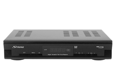

L'adaptateur TNT de chez Darty STRONG SRT 5220 que tu m'indiques en premier est simple tuner.

C'est une erreur du site web DARTY , d'ailleurs sur la façade de l'appareil que l'on voit sur la photo , on voit la mention "Digital Terrestrial Twin Tuner Receiver".
Sur la photo de l'arrière de l'appareil , on voit bien les 2 entrées antenne et les 2 sorties antenne , on voit aussi la photo du câble "by pass" donc c'est bien un double tuner , rassures-toi. :wink:

Oui effectivement c'est bien un double tuner le TNT STRONG SRT 5220, j'ai vu ça en lisant toute la page du descriptif. Bon l'installation semble effectivement simple mais les utilisateurs se plaignent de la complexité de la programmation des enregistrements. Je suis prête à y mettre le prix mais je préfèrerais avoir un appareil facile à utiliser.
